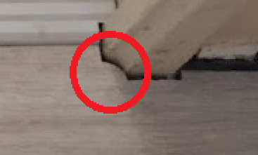

Cette coupe semble superbe. Avec quoi et comment avez-vous réussi ça ?

Oui Casimir j'ai bien fait les découpes à la scie sauteuse, j'ai utilisé un copieur de formes et j'ai reproduit mon gabarit de forme sur un bout de carton ce qui m'a permis de dessiner plus facilement sur les lames.
Mais takafer a raison j'aurais dû faire les choses dans le bon ordre c-à-d peinture, parquet, plinthes.
Le problème c'est qu'au début je ne pensais pas repeindre puis quand j'ai commencé à poser le parquet je me suis dit que c'était dommage de ne pas le faire, mais bon le parquet étant commencé il fallait bien le finir ...
Alors c'est vrai que la peinture va me prendre plus de temps car il faudra bien protéger, ceci dit les rainures de dilatation m'aideront bien à bien "envelopper le parquet" dans des bâches de protection.

Han là, là. Encore mieux !
Je serais bien incapable de réussir une coupe aussi impeccablement incurvée, surtout à la scie sauteuse. (Lame pour métaux, 8mm, petites dents.)
C'est à peine si j'ai appris à couper droit avec ça.

salut Casimir,
Pour la scie sauteuse utilise bien la vitesse mini (pendulaire position 0 + vitesse mini) pour les contours, sinon tu n'y arriveras pas
