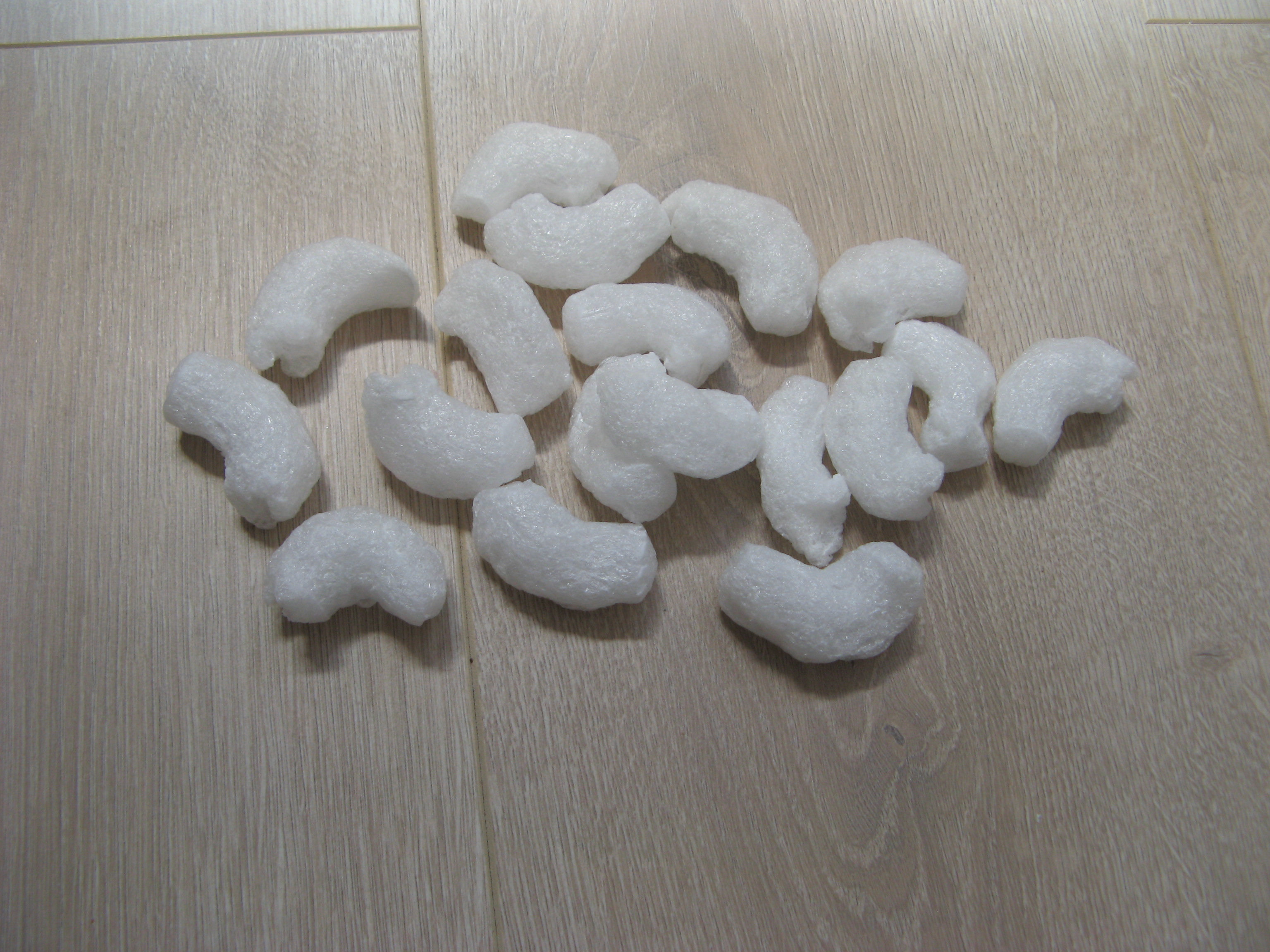

Sinon, au registre des petits arrangements, y a aussi ce genre de petits boudins pour la protection des objets durant le transport.
(Faudrait une variante plus droite et régulière.)

Merci Casimir c'est sympa Clin d\'oeil
Je vais voir tout ça j'ai pensé aussi à des morceaux de gomme à crayon à papier tendre.
Bref je vais tenter le coup comme ça et on verra bien, je suis quand même un peu optimiste car même si le parquet glisse (plus pour longtemps) les lames sont bien solidaires entre elles et ce n'est pas faute d'aller et venir dessus puisque j'y travaille.
