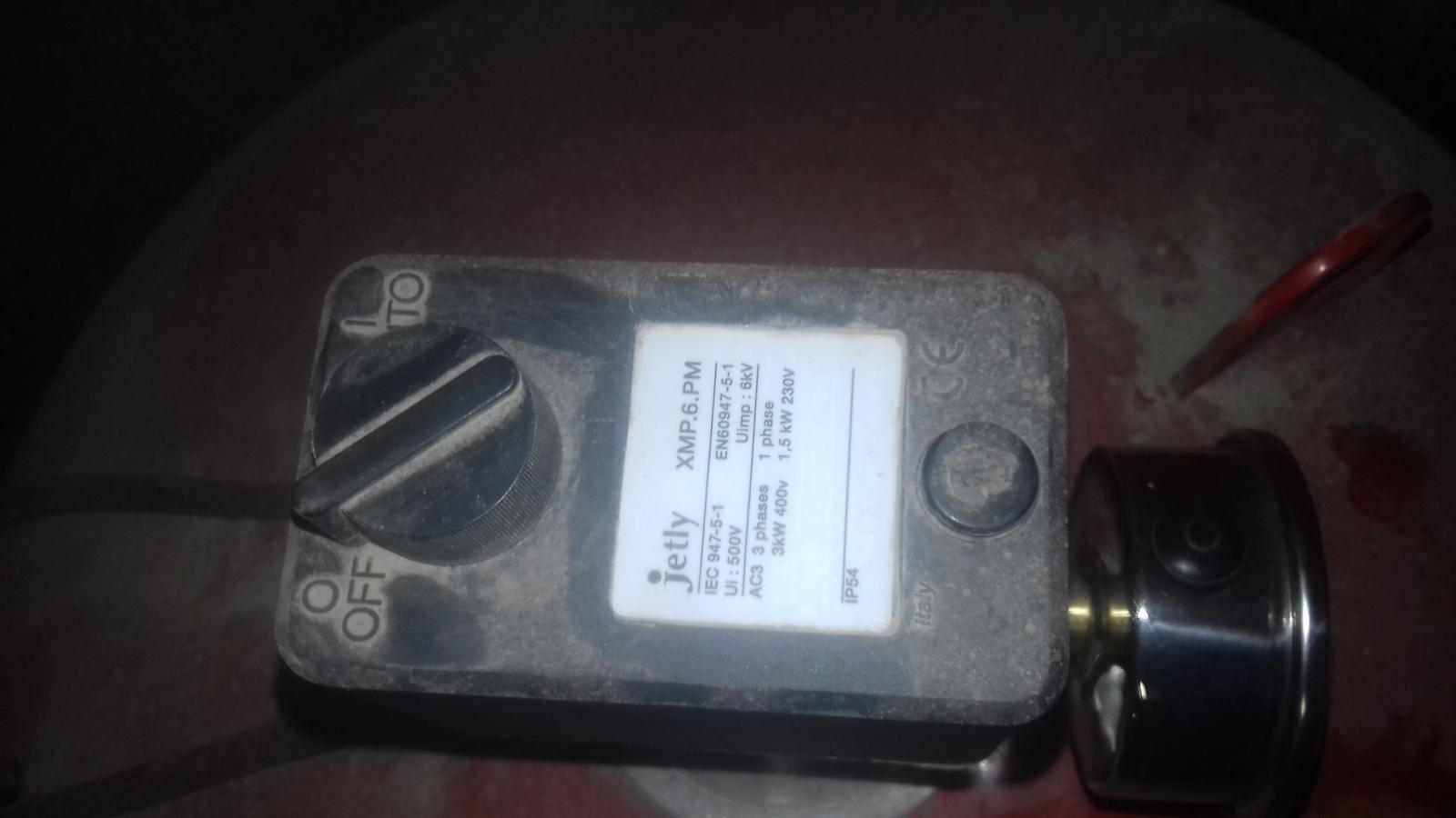

Bonjour a tous,
Je viens d’acheter une maison et dans le garage il y a un surpresseur qui sert pour le puits de récupération d'eau de pluie.
Pour le moment il n'y a pas de pompe.
Le problème est que le surpresseur n'est pas brancher électriquement ( ou plutôt il a était débrancher par l'ancien propriétaire ) et je ne sais pas comment le brancher.
Si quelqu'un si connait peut t'il m'aidez svp? ^^
Je vous joint des photos de l’installation ( a coter il y a un boitier avec une sonde qui sert pour tout stopper quand il n'y a plus d'eau, il n'est pas brancher et je n'est pas fait de photo mais si vous voulez je peux les faire ).
Je vous remercie d'avoir pris le temps de me lire.

y a t'il une cuve avec un pressostat si oui quel est le câble qui est branché sur ce pressostat et comment
du moteur lui même on devrait avoir 3 fils + la terre
sans connaitre l'origine des fils non branchés des 2 câbles que tu as noté comme surpresseur on ne peut rien dire

Bonsoir merci de m'avoir repondu.
Les deux cable que j'ai noter surpresseur vienne du presostat ( jai joint une photo du pressostat on l'on voie les deux fils partir le long de la cuve.
Par contre je n'est pas encore placer la pompe du puits donc il n'y a pas les cablage de la pompe car comme le surpresseur n'est pas brancher je ne sais pas ou brancher la pompe.
Le systeme: pompe dans un puit de 8m qui passe dans un filtre puis un ballon ( je ne connais pas la capaciter mais il est gros, meut etre un 100l) qui est alimenter par un pressostat ( que je chercher a brancher) puis dans d'autre filtre et enfin sa alimente les toilettes, la machine a laver et divers robiner pour arroser des plantes.

un pressostat n'est pas un surpresseur, attention aux appellations sinon cela peut faire des dégâts avec des mauvais câblages. Le pressostat est un simple interrupteur et celui ci est bipolaire.
une photo montre un boitier et ce boitier a un condensateur qui devait servir à une pompe, est ce cette pompe que tu veux mettre en place ou une autre pompe?
si tu veux mettre une autre pompe que celle qui était branchée sur ce boitier, le condensateur ne sert plus!
si tu veux remettre l’ancienne pompe ce condensateur va lui servir donc il nous faut bien les fils de la pompe et connaitre le raccordement du bornier de la pompe.

a oui en effet je suis désoler pour l'appellation, oui c'est bien un pressostat sur un ballon ( je joint des photos ).
Je viens d'aller voir dans mon garage et c'est une nouvelle pompe car ma compagne ma dit que l'ancien proprio a jeter l'ancienne car elle ne fonctionner plus. Par contre pour la brancher c'est un embout qui vas dans une prise ( je joint une photo )

peut on avoir des photos des différent appareils, vous avez parlé d'un boîtier de sécurité manque d'eau, la photo avec les borniers est dans un coffret ou est il situé?
en général un surpresseur est constitué d'une pompe, d'une cuve, et un pressostat, ces élément sont ils séparés ou forment ils un seul appareil ?

il faut que le coffret sécurité manque d'eau reste sous tension, ce sera lui qui sera alimenté en premier et de la prise de courant qui est sur le coffret faut faire une rallonge pour alimenter le coffret surpresseur et en sortie faire une prise pour la pompe.
le condensateur présent dans le coffret pressostat ne servira plus, il est à éliminer.
je fais un schémas suivant la photo
Message(s) : 19542
10/10/2016 à 07h35
10/10/2016 à 07h35
re
voir photo
cela fonctionne comme ça, mais ce qui ne me plait pas c'est qu'il ni y a pas de protection moteur (disjoncteur)
