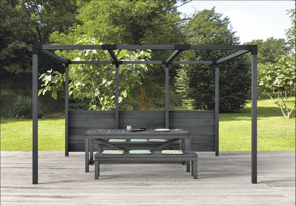

Si le mi-bois est trop compliqué ? Si l'intérêt de jambes de forces est discutable ? Si les équerres en métal sont inesthétiques ? Que faire concernant l'assemblage pour avoir quelque chose d'un minimum solide ? Est-ce que d'utiliser ce genre de connecteurs ferait l'affaire ? Et avoir une réalisation du style suivant : Même si je n'ai pas forcément les outils adaptés, en étant minutieux et patient, ne serait-il pas possible de faire des mi-bois ? Dans ce cas là, est ce qu'un assemblage comme l'une des solutions mentionnées dans le schéma du lien suivant est convenable ?

votre pergola n'a pratiquement pas de résistance au vent (pas de toit) donc rien ne force sur la structure
en utilisant des vis de bonnes longueurs, il existe des vis très longues, j'utilise des 23 cm pour le moment pour ce type d'assemblage
les pièces que vous illustrez je ne sais pas si on en trouve a la vente indépendamment du reste de l'installation
maintenant, je n'ai rien contre les fortes équerres galva utilisées en charpente, mais ce n'est pas très joli
toutes ces découpes déforcent le bois, permettent a l'eau de s'infiltrer et de contribuer au pourrissement de celui ci
je préfère les vis, mais c'est vous qui voyez en connaissance de cause
