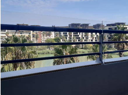

J'ai posé des plaques de plexiglass sur mon balcon pour le sécuriser (chat). Les plaques sont fixées par des colliers de serrage autour des rambardes. Par contre j'ai énormément de vent sur ma terrasse et dernièrement un collier de serrage a ceder et une plaque est tombée. Ce sont des plaques de 2mm d'épaisseur, insuffisantes je pense contre les intempéries. J'ai donc remplacé la plaque cassée par une plaque en 8mm et fixées les plaques en bas par des vis sur des tasseaux de bois. Pensez vous que ça sera suffisant ? Je cherche un moyen d'atténuer les rafales de vent contre le plexiglass.. Pensez vous que des plaques de polycarbonate seraient plus adaptées ?

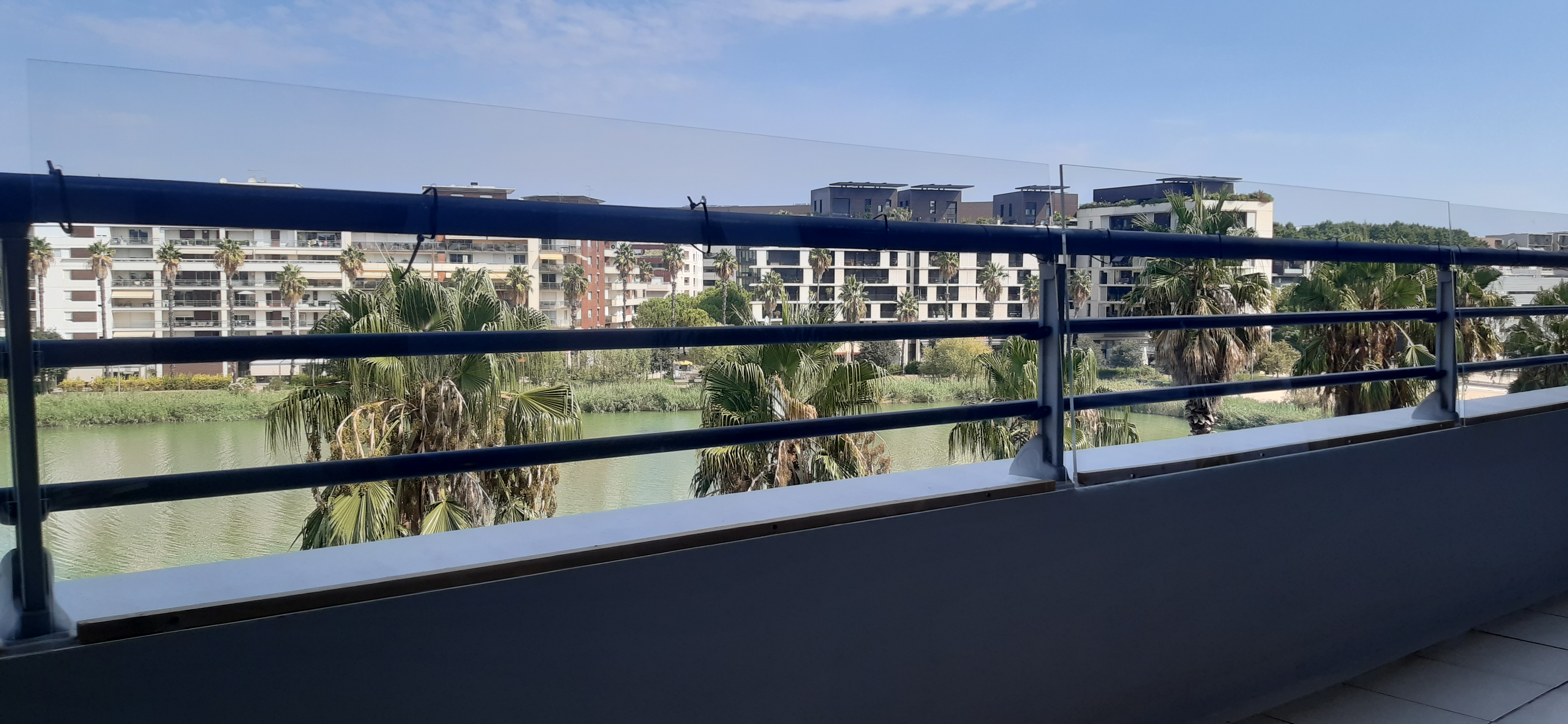

Voilà le résultat : colliers de serrage en haut et fixer par des vis en bas dans des tasseaux de bois. Pensez vous que ça va tenir avec le vent ? La plupart des plaques sont de 2mm et une seule à 4te remplacer suite à cassé en 8mm et donc mega costaud. Quand il y a bcp de vent comment protéger davantage ? Pour couper les bourrasques de vent qui viennent dans le plexiglass ? Merci à vous et bon dimanche
Par le+bo
avatar - le+bo
Message(s) : 4294
16/08/2026 à 11h50
16/08/2026 à 11h50
Belle vue préservée 👍
Si cela souffle vraiment beaucoup,  pour atténuer à part faire des trous cylindriques ,  oublongs , fentes , ...
avec perceuse, scie cloche de qualité, ...
Et le chat ne s'y risque pas ?

Non le chat c nickel il a compris qu'il pouvait pas monter sur le plexiglass. Ce sont les intempéries qui m'inquiètent mais normalement que c tenu en haut et bas ça doit pas bouger ?

Pas sur place pour en juger.
Observez au prochain coup de vent et adaptez le cas échéant
Au début de ce sujet il est indiqué clairement que le plexiglass jaunit et devient cassant avec les ultraviolets. C'est pour cette raison qu'il faut utiliser du polycarbonate en extérieur.
Si c'est bien du plexi que tu as posé il ne tardera pas à être visible..!! 😞

Bonjour, je reviens vers vous pour avoir vos avis. Le plexiglass tient toujours lol. Par contre autour de moi on me conseille de faire des trous dans les plaques avec une mèche à fer pour que le vent puisse s'engouffrer dedans et éviter ainsi l'effet "voile de bateau" (plaques qui gonflent sous la pression du vent). Qu'en pensez vous et combien de trous faudrait-il faire et au centre je suppose ou partout ? On me dit aussi de mettre des colliers de serrage en acier inoxydable car plus solides, qu'en pensez vous ? Les colliers de serrage en plastique + vis en bas sur les tasseaux + les éventuels trous dans les plaques ne suffiraient pas contre des forts vents ?

Si cela souffle vraiment beaucoup,  pour atténuer à part faire des trous cylindriques ,  oblongs , fentes , ...
de là à préconiser un nombre de trous et leurs diamètres !
Cela restera à mon avis empirique et/ou basé sur l'esthétique

Compte tenu de la surface je ne vois pas la nécessité de faire des trous pour réduire la pression du vent.
Si tu souhaites maintenir plus fermement les plaques tu peux éventuellement percer deux petits trous au niveau de la barre centrale du garde-corps et faire une boucle avec des attaches type Rilsan telles que ci-dessous :

Bonjour, merci pour vos retours. Pas simple car d'un côté faire plusieurs trous dans la plaque semble être une solution pour laisser passer le vent et donc éviter qu'elle se casse mais d'un autre côté est ce que ça va pas fragiliser encore plus la plaque surtout si on fait ses trous sans la détacher du garde corps ? J'hésite à laisser comme tel à savoir : attaché en haut pas des colliers de serrage et en bas par des vis fixées sur des tasseaux de bois mais on me dit que c'est trop attacher et que ca cassera en cas de forts vents car les plaques sont en 2 mm seulement. J'aurai du prendre plus épais. Sur les 5 plaques une seule est de 8mm et pour le coup c'est méga costaud. Si j'étais sûre que de faire des trous dans les plaques de 2 mm empêcheraient les plaques de casser.. Puis il faut a priori faire des trous assez grand pour que le vent passe donc les plaques vont elles résister ? mystère... je vais voir avec le site qui m'a vendu les plaques.

La solution que je t'ai proposée est simple, discrète et efficace.
Par contre faire plusieurs gros trous pour réduire la pression du vent va obligatoirement fragiliser les plaques qui ne font que 2mm d'épaisseur !! Je te déconseille vivement cette solution.
