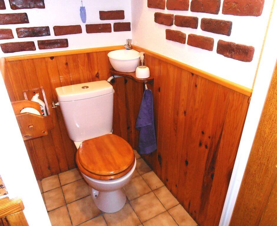

J'aimerais avoir vos avis sur les lave-mains à installation rapide, raccordés à l'arrivée d'eau des WC (robinet d'arrêt 3 voies) et dont l'évacuation se fait dans le réservoir des WC.
Exemple vidéo Mini W... lave-mains (clic!)
Exemple en situation :
L'idée est certes très astucieuse mais est-ce fiable sur le long terme ?
L'évacuation se faisant par un tuyau < 20mm de section, en eau savonneuse froide seulement, n'y a-t-il pas encrassement progressif du tuyau, plus important qu'avec un tuyau de 32mm, évacuant de l'eau savonneuse chaude ?
N'y a-t-il pas, à long terme, encrassement du réservoir de la chasse d'eau et développement de bactéries et d'odeurs (pas de siphon apparemment) ?

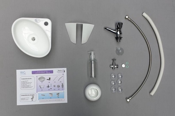

Contenu du kit:

Franchement, 200€ pour un lave-main c'est plus cher qu'un ensemble WC complet..! Ca tourne pas rond là-dedans
S'il n'y a aucun point d'eau près des tolettes, pourquoi pas, mais je trouve ce montage un chouia bricolo... Quant à l'encrassement du réservoir ça ne fait aucun doute avec les résidus de savon qui vont tapisser la cloison du réservoir. Côté odeurs il n'y a pas de risque puisque le lave-mains n'est pas raccordé à l'égout.

Dans le cas présent, l'accès à l'eau et à l'évacuation nécessite des travaux de percement importants (c'est pas du placo!).
Je tenterais bien un bricolage similaire au "Wici Concept" pour facilement 2 fois moins cher !
