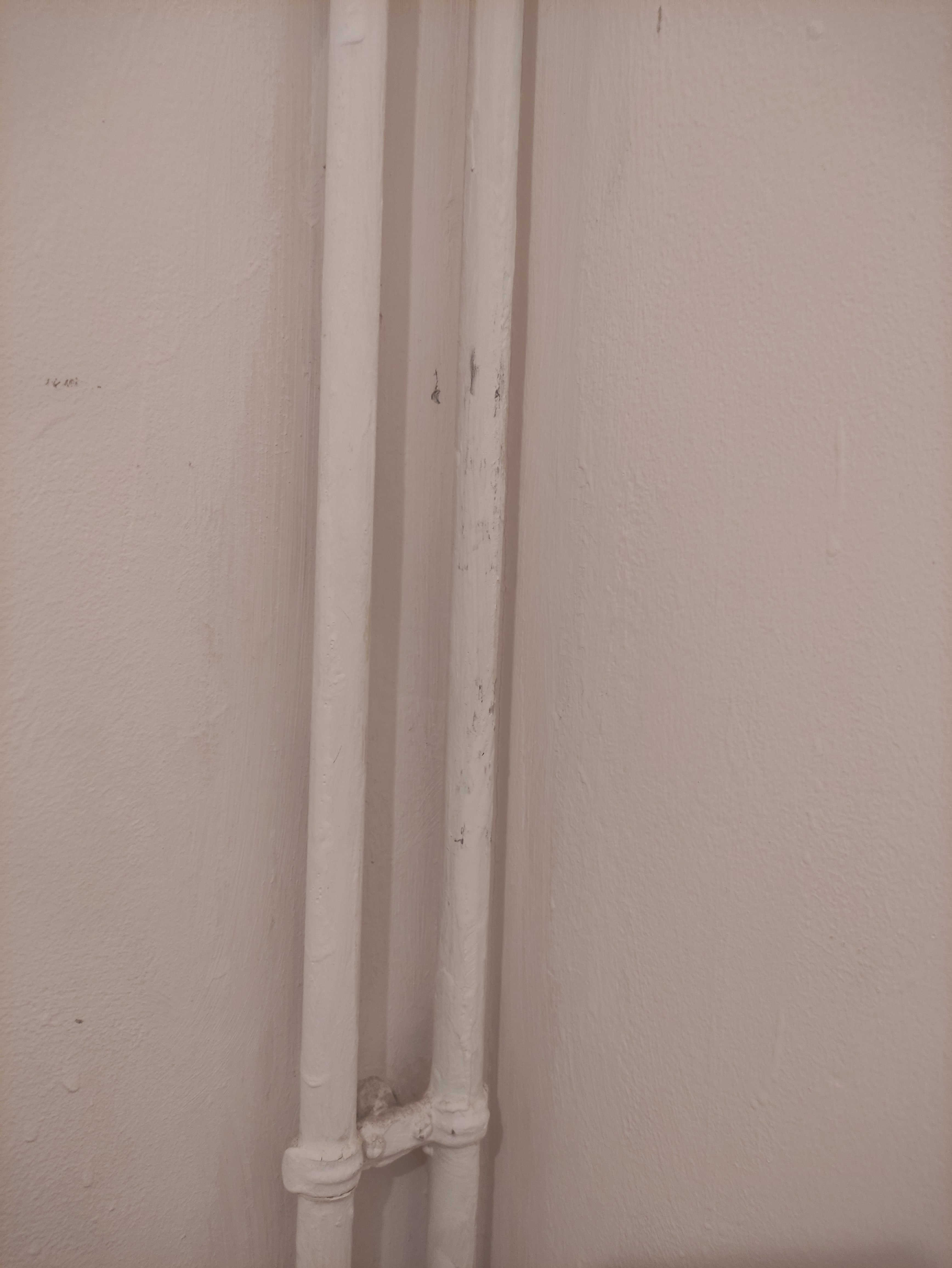

D'accord du coup il faudrait mieux que je pose un raccord en "T", cela ne me poserait pas de problème si le tuyau était bien placé, mais en fait il est dans un endroit un peu difficile d'accès, voici des photos :
Le tuyau le plus proche du mur, est l'eau froide, à gauche c'est l'eau chaude. L'arrive d'eau froide est donc à 2 ou 3 cm du mur, donc on ne peut pas travailler confortablement, en plus le chauffe-eau se situe en plein devant. Je n'ai pas le choix c'est le seul endroit accessible pour dériver l'entrée d'eau.
Les guides sur internet disent de couper le tuyau en tournant autour avec une pince -> impossible ici. Que me conseillez vous de faire ? Un coupe tuyau en cuivre peut faire l'affaire ? Les tuyaux ne bougent pas du tout ils sont fixés au mur, existe-il l'équivalent d'un manchon de dilatation pour les tubes en cuivre ?
01/08/2021 à 22h21
01/08/2021 à 22h21
...Les tuyaux ne bougent pas du tout ils sont fixés au mur, existe-il l'équivalent d'un manchon de dilatation pour les tubes en cuivre ?...
Les colliers ça se desserre, non..?
Pour couper le cuivre il y a deux options : une lame de scie à métaux sans monture ou un mini coupe tube comme celui-ci :
Quant au manchon de dilatation, je ne vois pas de quoi tu parles...!!
