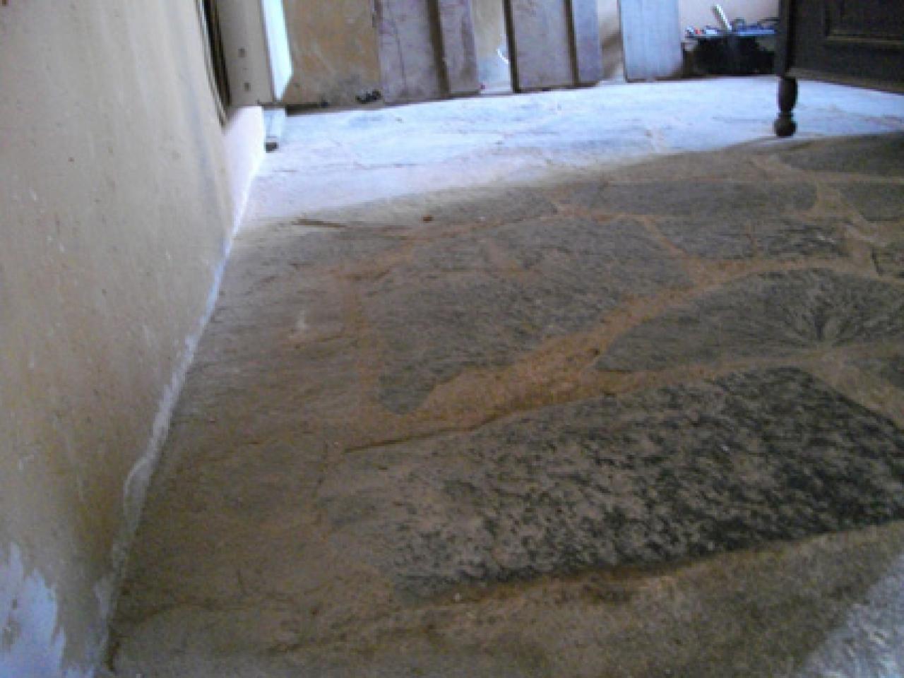

j'ai l'intention de couler une chape de ciment de 3 cm environ sur un sol ancien (Voir photos).
Est-ce que c'est réalisable sans risque de fissure et craquellements?
Merci d'avance pour votre aide à venir!

je joints d'autres photos du sol...

la présence de grandes plaques de pierres n'est pas favorable à la bonne tenue d'une chape
voila ce que je ferai dans ce cas :
aspirer les poussières de toute la surface
épandre à l'aide d'un balai un mélange d'eau et de sikalatex qui va servir d'accroche pour la chape
faire une chape fibrée + du silkalatex (les fibres s'opposent à la formation de fissures
si vous n'arriver pas à faire une surface parfaitement plane, il vous reste la possibilité de couler un produit de nivellement auto lissant pour terminer (mouiller la chape avant afin que toute l'eau ne soit pas pompée dans donner le temps à l'autolissant de se répandre
