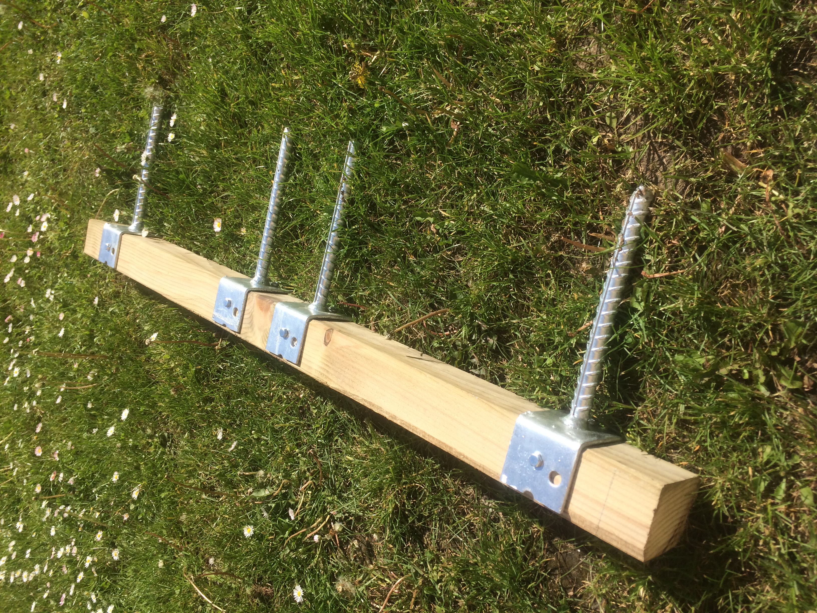

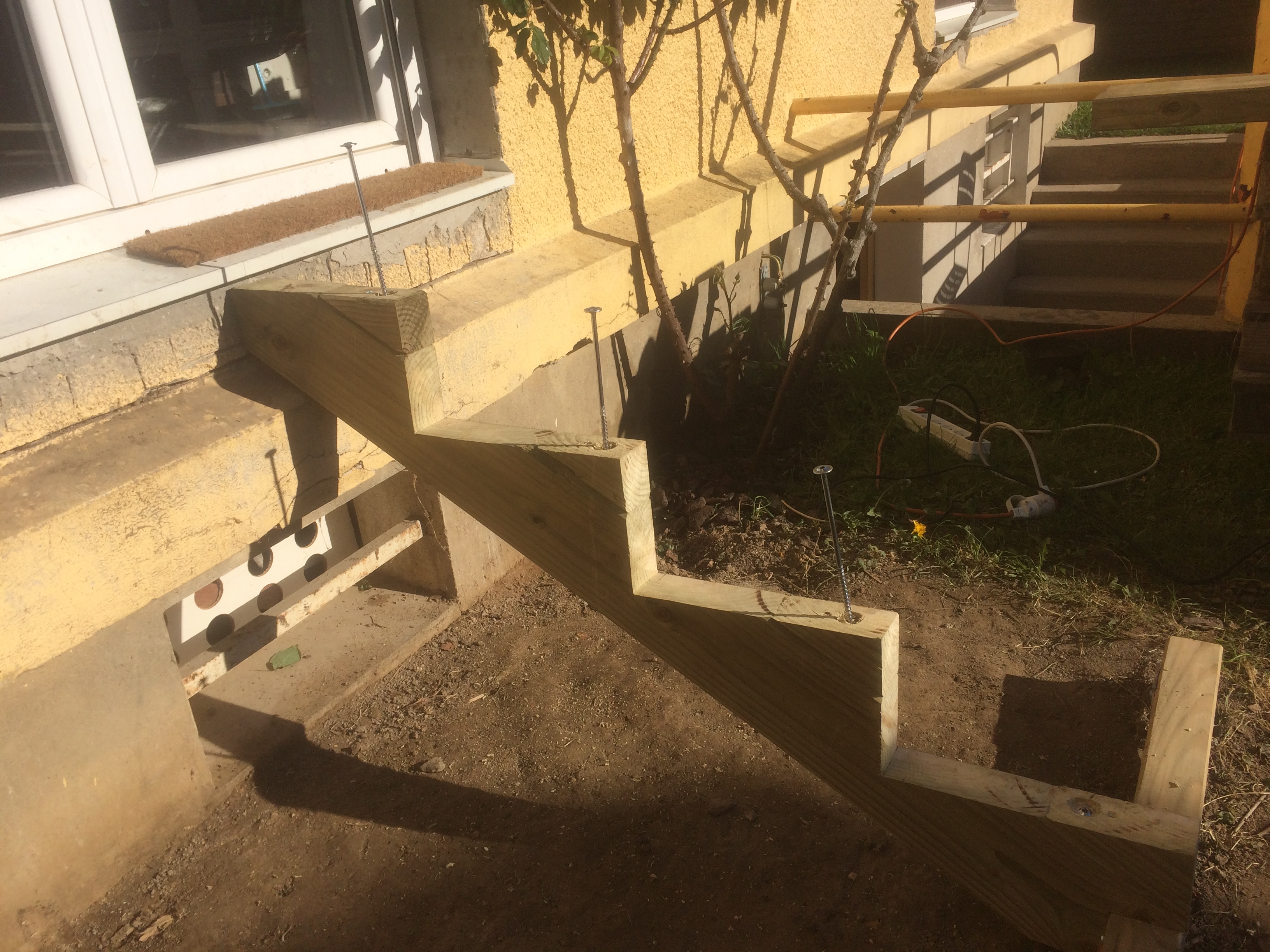

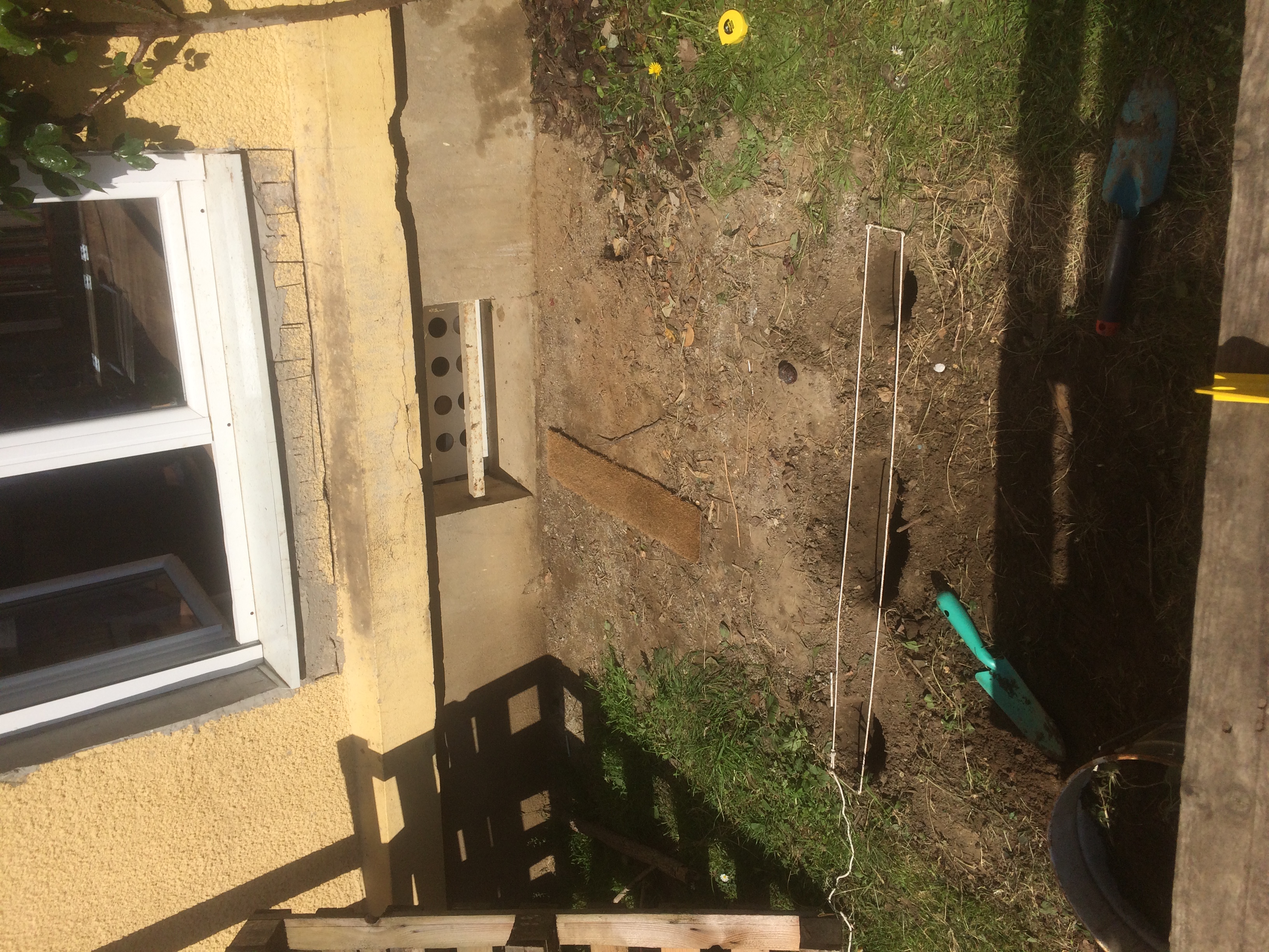

Pour ceux que ça intéresse, quelques photos de ma solution ...
(Désolé pour l'orientation des photos ...)

l'idée n'est pas mauvaise, mais le bois même traité ne risque t'il pas de pourrir, un linteau en béton n'aurait il pas été plus judicieux ?

C'est effectivement une des questions que je me suis posées... bonne remarque donc.
Sur le montage final : le chevron est distant du sol de 3/4 centimètres, je compte sur ce manque de contact pour réduire le pourissement.
En fait : je suis de nature assez opposé au bétonnage massif, et puis : je ne me leurre pas : un escalier extérieur en bois ne durera pas des dizaines d'années, de toutes façons...
