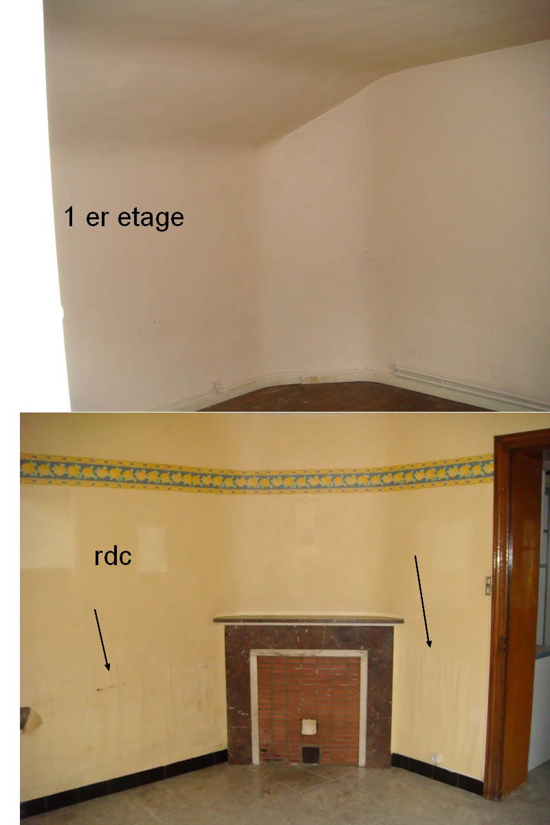

je joints des photos rdc + 1er etage associé

donc il ne semble pas d'il y ai une humidité excessive, quoique l'on puisse en voir des traces.
cela peut être du, comme dit au départ par un manque d'aération ou plutôt par un manque de circulation.
quel âge pourrait avoir ce papier peint ?
si vous mettez l'isolant en plaque comme vous l'envisagez, laisser quand même une lame d'air derrière l'isolant
il pourrait être intéressant de faire faire un bilan énergétique de la maison, si ce n'est déjà fait.
