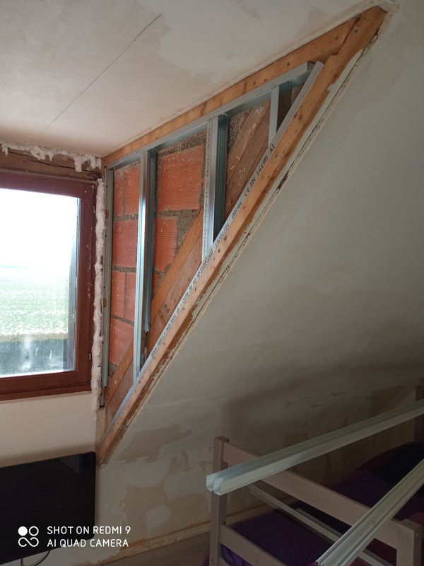

Dans le cadre de la rénovation d'une chambre avec chien assis, j'ai fait sauter le lambris et la laine de verre , qui était maintenue avec des fils de fer tendus entre des pointes fixées dans les tasseaux
J'ai mis en place un châssis avec montants et rails en 48 , pour y loger ensuite de la laine de roche de la même dimension avant placo.
Le côte entre la maçonnerie et la fenêtre ne me permet pas de mettre plus d'épaisseur.
Que pensez vous de cette solution ?

c'est propre.
Perso j'avais mis du polystyrène extrudé en 40mm (bonne performance) et surtout un mur très légèrement humide.
soigner les ponts thermiques

Vous trouverez meilleur en isolation thermique que la laine de roche (même si la différence ne sera pas énorme), meilleur en acoustique que du polystyrène extrudé (au passage, comment l’insérer entre montants ?
Vous pouvez regarder du côté du GR 32 45  mm en panneaux (R=1.40) ou mieux encore du multimax 30 en 45 mm (R=1.50) et qui a été spécialement prévu pour isoler des points singuliers tels des joues de chiens assis, baies à galandage, etc…
Cordialement.
P.S. : bravo, on voit tout de suite que c’est un chantier « propre »
Marc, conseiller technique Isover
