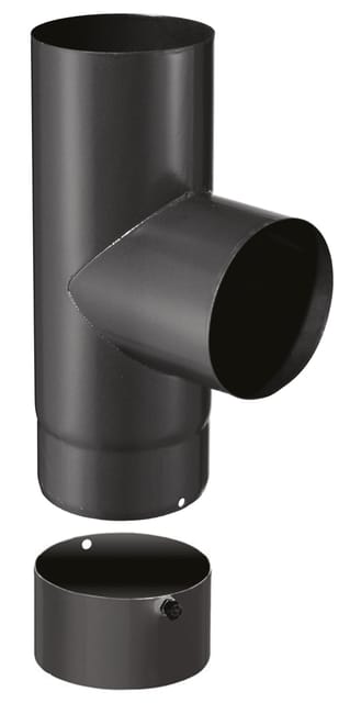

Mais ma question de mettre un Té avec bouchon amovible : c'est si ridicule que ça ??
J'ai justement l'impression (avec mon kit, donc)que le ramonage n'est pas tres bien fait au delà du couden mais mon matos n'est pas tres souple et j'ai du mal a faire bcp mieux, en tout cas : je ne monte pas jusqu'en haut : je voudrais voir mon hérisson ressortir sous le chapeau ... jamais vu : ni le mien ni le leur...
un machin comme ça : c'est interdit ?

bonjour ,
le té est obligatoire donc installation non conforme (dtu fumisterie24.1 ) , quand a prendre l air en vide sanitaire c est autorisé si il est ventilé

Intéressant !
Donc : il est même mieux de poser un T.

Le coude à 90° est celui au départ derrière le poêle. C'est pour ça que Lamy demande s'il peut remplacer ce coude par un Té.
L'option du Té avec bouchon en bas me semble bonne et d'ailleurs Titi a bien précisé :
De ce fait, le ramonage par le dessous sera simplifié il sera plus simple de passer le dévoiement qui doit être souple puisque c'est un tubage inox souple !
