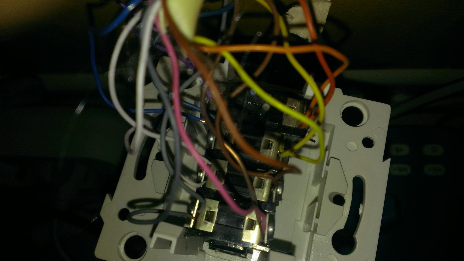

Merci de vos réponses. Pour la photo, voici celle de la prise sur laquelle j'ai repiqué la seconde prise. J'ai vérifié sur la seconde prise: chaque fils (les8) sont branchés exactement au même endroit.

Pourquoi s'acharner à cabler un cable FTP cat 6 sur une prise de courant Explose de rire Explose de rire
Ca tourne pas rond là-dedans

a écrit :
Pourquoi s'acharner à cabler un cable FTP cat 6 sur une prise de courant Explose de rire Explose de rire Ca tourne pas rond là-dedans
Original de voir un cable CAT 6 sur cette photo ... !!! Moi, je n'en vois pas .....
Par contre, pourquoi cabler tout celà ... au vu de cette photo,
Le cablage d'origine était d'ailleurs original pour une installation à une seule prise, celle de la chambre ...
Fais nous donc un graphe de tl'ensemble de te prises existyantes (avant ta mofif) depuis l'arrivéée FT ...
et une photo nette de leur cablage ( avant modif).

votre câblage est correct hocus , le fait est que vous avez une perte peut provenir de plusieurs cas :
comment avez vous passé votre câble ? collé , agrafé est t il passé avec des courants fort ? Pour essai vous pouvez ne cabler sur les prises que la paire gris , blanc , le câblage des 4 paires n est pas une obligation ..
tenez nous au courant de vos test .
pour info , je pense que votre câble est de la série 278 mais pas 298 .

Pour info, j'ai tout débranche et rebranché. Le résultat est le meme ! Quand ça veut pas... Voila la prise avant mon branchement. gris || transparent blanc || marron bleu || jaune violet ___ ||___ orange Après, c'est la même chose sauf que le second cable vient se brancher dessus. Sur la seconde prise, on à exactement le même branchement. Pour info, le cable traverse un mur de platre de quelque cm. Pour l'instant, il n'est ni collé, ni agrafé. Et je confirme, le cable est de type 298.
