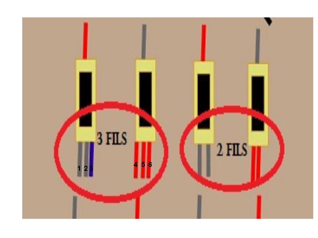

bonsoir!
une question bête : si, selon le schéma que je joins en bas de ce post , on appaire les fils 1 et 4, les fils 2 et 5 et les fils 3 et 6, sur le nouveau tableau on aura un disjoncteur divisionnaire pour la paire 1 et 4, un autre DD pour les fils 2 et 5 et un autre DD encore pour les fils 3 et 6? Confus ou bien on groupe les fils 1 2 et 3 sur la borne neutre et les fils 4 5 et 6 sur la borne phase d'un même disjoncteur divisionnaire?
23/09/2013 à 20h48
23/09/2013 à 20h48
Tu ne peux pas délibérément décider de mettre le 1 et le 4 de ton repérage photo sous un même disjoncteur..ils ont peut être rien à voir ensemble !! Ca tourne pas rond là-dedans Ca tourne pas rond là-dedans
Apairer veux dire trouver le neutre et la phase correspondant à une zone... par ex. salo/salle à manger. Le but est à l'issue de tes travaux de couper simultanément les 2 fils concernant le circuit.
Tu ^pourrais effectivement ( si tu as fait le test que je t'avais préconisé) refaire àl'indentique..mais le but aussi quand on refait un tableau est de séparer les départs afin de ne pas être totaement dans le noir le jour ou ça disjoncte.

23/09/2013 à 21h57
23/09/2013 à 21h57
oui oui Oui je supposais que les tests avaient permis d'appairer les fils 1 et 4 , 2 et 5, et 3 et 6
donc en faisant cette supposition il me semblait un peu dommage d'occuper un DD avec juste l'éclairage cuisine par exemple (2 lampes) ou l'éclairage séjour (une seule prise commandée par interrupteur)...
mais tu confirmes qu'aux bornes Neutre et Phase d'un DD , on peut raccorder plusieurs fils à chaque borne (sans refaire forcément à l'identique)?
et autre question : je vois que sur la première rangée de fusibles pour le fusible le plus à gauche , en "entrée" du fusible c'est un fil phase et en "sortie" il y a 3 fils neutre
en dessous sur les porcelaines c'est phase en entrée et en sortie sur la porcelaine la plus à gauche???
merci de tes réponses
23/09/2013 à 22h07
23/09/2013 à 22h07
re
donc en faisant cette supposition il me semblait un peu dommage d'occuper un disjoncteur avec juste l'éclairage cuisine par exemple (2 lampes) ou l'éclairage séjour (une seule prise commandée par interrupteur)...
Exact donc on pourrait maintenir se regroupement.si tel était le cas.
mais tu confirmes qu'aux bornes Neutre et Phase d'un disjoncteur, on peut raccorder plusieurs fils à chaque borne (sans refaire forcément à l'identique)?
Oui mais 2 maximum Donc il va falloir wagotiser ou dominotiser Clin d\'oeil le groupe de 3
Voilà ce que l'on appelle parfois une situation canadadry.. ça en a la couleur mais pas l'odeur .. Ca tourne pas rond là-dedans
Un multimètre serait le bienvenu..!!
