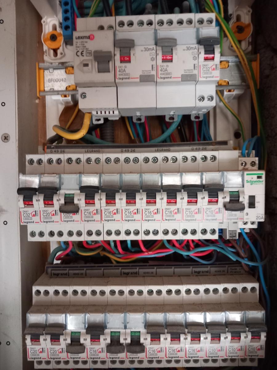

Avec ce nouveau bien, comme vous le voyez mon tableau est non conforme.
Il me semble qu'un ID doit avoir seulement 8 disj
En + de cela je souhaiterai rajouter un ID de 63.
Le tableau a été posé entre les pierres du murs, je ne peux pas mettre un tableau 3 ou 4 rangées.
Puis je mettre un tableau 1 rangée + loin svp en gardant celui là ?
Merci de votre aide

Dans quel contexte posez vous cette question ?
La limite à 8 est un critère de confort de la norme apparu en 2015 et la norme n'est pas rétroactive.
Sur une installation existante que l'on met en sécurité, on se contente souvent d'un seul interrupteur différentiel 30mA 63A type A en tête de l'installation. Mais si vous en mettez au moins deux, c'est toujours mieux, cela vous évitera que toute la maison soit coupée en cas de défaut d'isolement d'un appareil.
Si vous n'avez plus de place dans votre tableau, rien ne vous empêche d'en ajouter un autre.

Bonjour Carminas, merci. Je posais la question car je suis dans les travaux de cette maison et tant que j'y étais je faisais. Disons que si le diagnostiqueur vient, il va sortir comme anomalie comme dans ma précédente => 1 ID pour 8 disj 😟

Non, cela ne fait pas partie des critère vérifié par un diagnostic.
Je doute que vous ayez eu une telle anomalie (qui n'a même pas de numéro référencée)
Mais si vous avez, je veux bien une copie de l'extrait du diag pour comprendre.

 Vous avez au moins deux Inters différentiels sur votre tableau , on peut deviner qu'ils protègent chacun une rangée en regardant les peignes .
Il y a un disjoncteur C 32A de libre pour un éventuel départ ? qui lui doit être alimenté seulement par le disjoncteur d'abonné à vérifier ? il peut servir pour ajouter un petit  tableau annexe qui lui aura un inter dif 30mA à mettre en tête .
 merci beaucoup BoB, je me demandais bien à quoi servait ce 32A là
