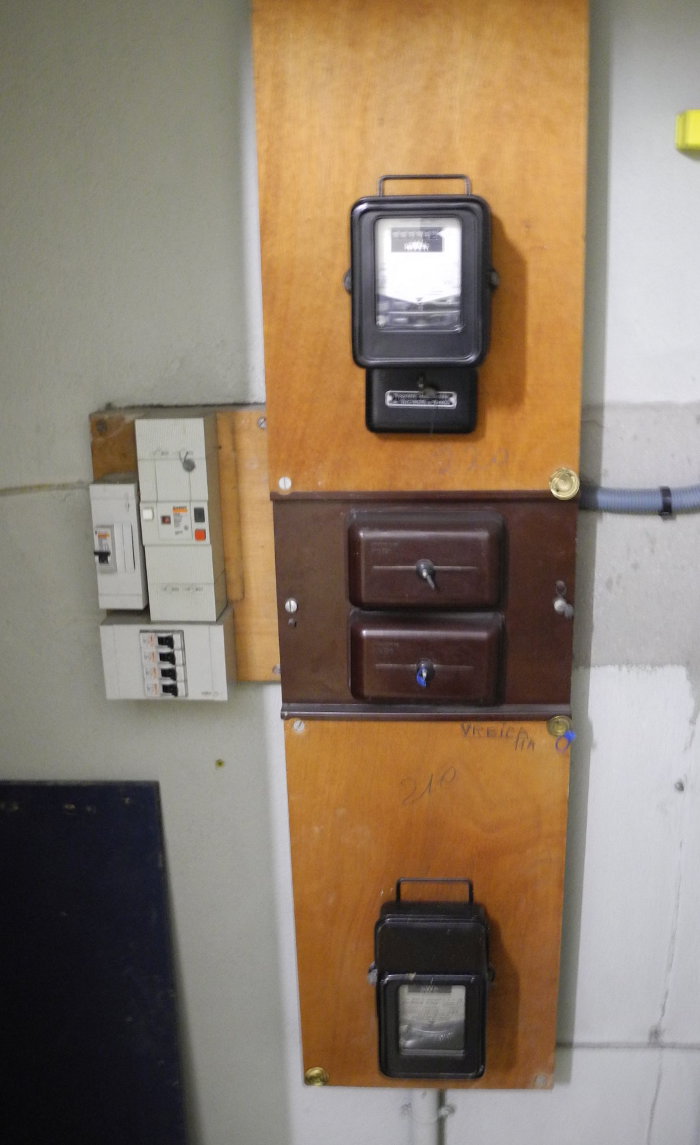

Je vais rénover un appartement.
Il n'y a pas de tableau électrique dans l'appartement, celui-ci est sur le palier, juste à côté du compteur EDF.
Le tableau est très sommaire, et de lui partent les fils électriques à travers le mur pour alimenter l'appartement.
Voici une photo:

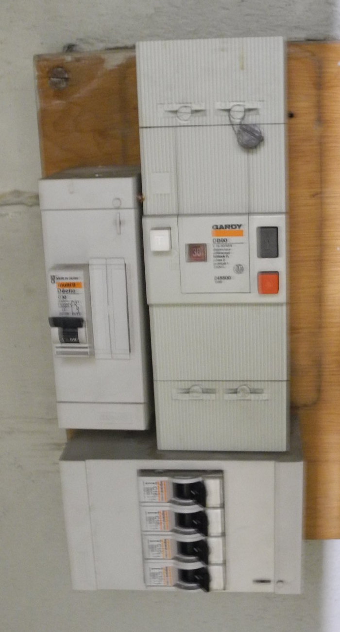

Le tableau de répartition est constitué je crois de :
un disjoncteur de branchement 500mA (scellé, c'est à ERDF?)
un coupe circuit 32A pour les plaques de cuisson/four
4 coupe circuits 16A et 10A pour les prises électriques et luminaires
Et... c'est tout.

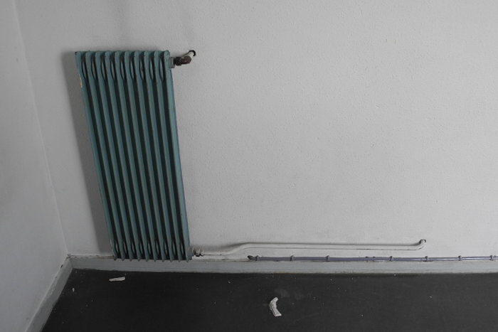

Les fils électriques passent à travers le mur et sortent là : en bleu le fil venant du 32A et caché dans la plinthe les fils venant des 4 16A et 10A.

Votre disjoncteur de branchement appartient effectivement à ERDF (il est plombé), mais vous avez accès aux bornes aval pour remplacer le cable si nécessaire (le capot du bas n'est pas plombé)
Vous n'avez pas à faire appel à ERDF pour cette opération (sauf si vous vouliez changer le panneau bois sur lequel repose le DB) et vous n'avez pas a demander leur autorisation.

Et que pensez-vous de mon DB, vous semble-t'il d'après la photo convenable ou trop vétuste et préférable de le faire changer par du plus récent?

Il y a bien un gros fil de terre :
Je ne suis pas sur place, mais se pourrait-il qu'il provienne du voisin et se raccorde via le connecteur jaune à la terre de l'immeuble?
Le voisin a lui, visiblement, fait déplacer le vieux tableau de bois contenant son DB à l'intérieur de son appartement.

On peut supposer que le bornier jaune est la borne principale de terre de l'immeuble et vous pouvez vous repiquer dessus.

Votre disjoncteur de branchement n'est pas vétuste.

demandez à votre voisin où est son disjoncteur car, il semblerait que celui-ci a était déplacé.
On voit encore son emplacement (à droite des compteurs) là où il y a la gaine icta (grise).
