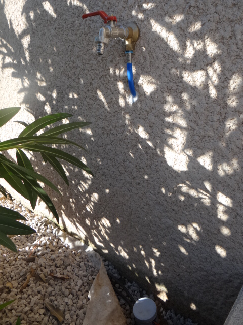

j'aurais voulu avoir votre avis sur ce raccordement électrique :
C'est un électricien pro qui a fait ce travail. Je ne trouve pas ça très hermétique, et en plus, il y a un robinet au dessus d'un raccordement.
Qu'en pensez-vous ? Et si c'est à refaire, quel type de boitier utiliser ? J'ai cherché sans rien trouver d'adapté.

décidément vous jouez de malchance Mouais... même les pros sont des bricoleurs Nul !
bien sur qu'il faut changer tout cela par un boitier étanche et hermétique en dessous d'un robinet je me demande même si'l ne faudrait pas utiliser un type de boitier dans lequel on injecte de la résine une fois que les raccordements sont fait
un électricien de service vous renseignera mieux que moi
genre a CECI

hello
en effet, du grand n'importe quoi
Kriske a proposé la meilleure solution
faire attention à cette gaine ne contenant que des fils (ce qui n'aurait pas du être fait car interdit)

Ce qui m'inquiète ici, c'est qu'il semble que d'un coté, on a une gaine avec des fils et non un câble.
Pour faire un raccordement étanche de bonne qualité, mieux vaudrait avoir un câble !

De malchance, je ne sais pas.... en tout cas, c'est encire un pro de la bande de margoulin qui a travaillé sur mon chantier qui a fait ce travail
