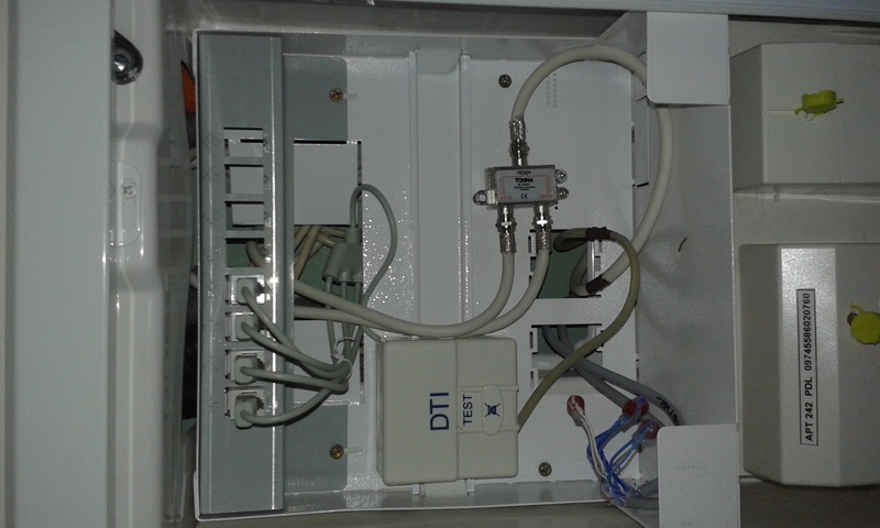

Je viens d'emménager dans un nouvel appartement récent où les prises murales téléphoniques sont en RJ45.
J'ai installé hier ma box... elle fonctionne parfaitement sur l'une des prises, mais pas du tout sur celle où je souhaiterais la brancher. J'ai 4 prises en tout, je n'en ai testé que 2 (les deux autres sont dans les chambres, je ne souhaite de toute façon pas brancher ma box dans une chambre).
Je ne parviens pas à comprendre d'où vient le problème.
J'ai même démonté la prise pour vérifier qu'elle était bien connectée... un fil blanc et un fil gris y sont bien branchés.
J'ai fait une photo de mon tableau, peut-être auriez-vous une idée d'où vient le problème. Je ne suis pas trop calée dans ce domaine... là je sèche complètement.
Merci à vous et bonne soirée.

les 4 prises sont bien toutes dédiées au téléphone: je ne vois que 2 possibilités, 1: mauvais câblage, contrôler si les fils sont bien connectés sur les bornes 4 et 5 des RJ45 aussi bien côté prise que sur le tableau; 2 : mauvais clipsage des fiches sur les prises tableau à voir.

Il faudrait d'abord faire un plan des matériels et des câbles pour mieux comprendre ta situation.
(arrivée de la ligne FT, le DTI, les différents câbles, prises près du DTI, prises dans les différentes pièces, la box, ....)
- Je vois des "épissures" à la droite du DTI ... ? scotchlok ?, les situer sur le plan.
- Pour désigner un câble, un seul trait.

il serait bien de voir à quoi ressemble les prises, j'ai eu une surprise pour un ami qui me dis mes prises rj 45 ne rentre pas , il y avait des prises type RJ11.
