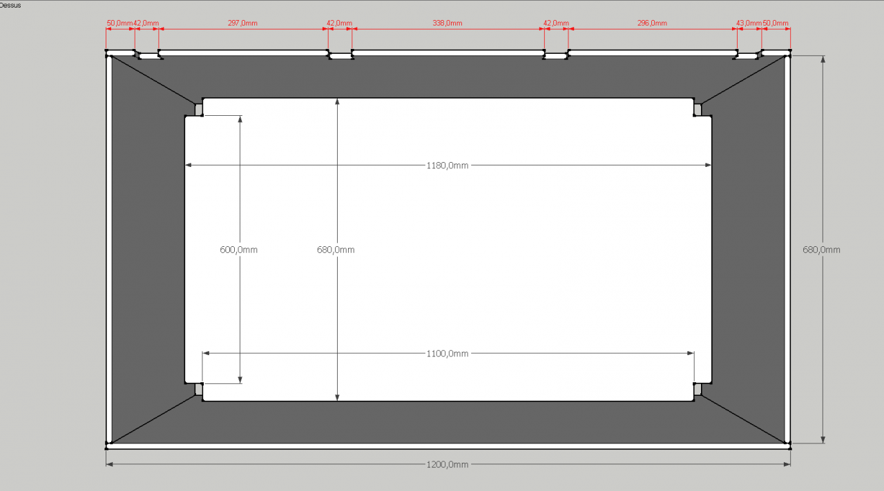

Et voici enfin quelques mesures qui te permettront de faire couper les panneaux, ces derniers sont en 10 mm d'épaisseur et tous les tasseaux sont en 40 x 40 mm de section.
Une première vue que tu connais déjà : , le coffre avec deux poignées et sans roulettes.
Une vue de la carcasse, toutes les pièces sont en 40 x 40 de section, de longueur variables suivant leur emplacement.
Voici les pièces nécessaires pour réaliser le bas du coffre et avec les pieds
Le dessus avec les entailles popur les charnières et les renforts du couvercle , les entailles de la traverse avant ,
les découpes dans les traverses du couvercle pour les charnières pour le repos des traverses
Enfin, les panneaux et n'oublions pas le fond
Les rainures des panneaux sont distantes de 100 mm et d'une profondeur de 3 mm mais si tu désires plus rapproché cela ne doit pas être un problème là où tu achètes tes panneaux.
Les charnières font 100 mm de longueur ouvertes pour 34 mm de largeur, le noeud doit lui faire +/- 8 mm de diamètre.

Je plaisantais bien sûr, tu ne m'assomes pas au contraire j'apprends et ça me plait beaucoup.
Tes plans sont supers pro.
Si je ne me trompe pas je trouve : 18 morceaux de tasseaux 40x40 :
1100 x 4
600 x 6
490 x 4
662 x 4
et 6 panneaux :
1180 x 680,
1210 x 710
1200 x 456 x 2fois
680 x 456 x 2fois
Il me manque que les poignées.

C'est moi qui vais avoir la tête toute retournée après avoir vu tous ces chiffres Explose de rire Explose de rire
Après un contrôle de la chose, je m'aperçois que cela est juste Top ! mais c'est pour un coffre.
Si tu ne trouves pas des tasseaux de 40 x 40, il faudra en tenir compte dans les mesures et adapter celles-ci. Colère
Concernant les supports de poignées ce sera au gré de ta fantaisie, à réaliser dans des chutes de tasseau, pour la poignée prévoir un morceau de 140 cm x 4 cm x 2.5 cm en plus, toujours pour un seul coffre.
