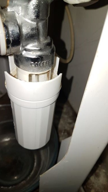

Mon cumulus fuit au niveau du groupe de sécurité (un fil d'eau en continu dans le siphon d'évacuation, engendrant parfois des débordements).
J'ai tenté une vidange et j'ai remarqué que quand je coupe l'arrivée d'eau le filet d'eau s'arrête.
Je ne sais pas si ça a un rapport mais le robinet d'arrivée d'eau froide sur le groupe de sécurité est bloqué impossible à fermer.
A noter qu'il s'agit d'un cumulus qui a presque 15 ans et le groupe de sécurité a été remplacé il y a environ 1,5 an. Par contre il fonctionne toujours, j'ai bien de l'eau chaude (très chaude s'il faut Clin d\'oeil )
Pensez vous qu'il faut à nouveau remplacer le groupe de sécurité ? Ou est ce le chauffe eau à remplacer ?

Je ne sais si ca change quelque chose mais c'est un chaffeau de 200l atlantic avec resistance steatite et anode magnesium.
J'habite à Lyon ou l'eau est tres calcaire.
Je viens de prendre quelques photos sous le chauffeau eau : j'ai repéré ces 2 points à côté le raccordement électrique, on dirait de la rouille et un espèce de sel

Donc retour à la maison : le filet d'eau reste bien la quand j'ouvre tous les robinets d'eau chaude
Je coupe l'arrivé d'eau de l'appart (ce que j'ai fait depuis que j'ai vu le pb histoire de limiter la facture d'eau), l'eau continue de couler pendant bien 15 20 min puis plus rien.
Quelques photos supplémentaires du groupe de sécurité :
Ici on voit le robinet gris qui reste bloqué :
Et un aperçu du filet d'eau qui coule en permanence (ici c'est juste après avoir coupé l'arrivée d'eau, c'est un peu plus conséquent sinon) :
Donc de ce que j'en déduis ce serai le groupe de sécurité : je vais tenter le remplacement et voir ce que ça donne.

Hello oui un peu de nouveau j'ai tentė de remplacer le groupe de securite ce week end sauf qu'il me manque un raccord ( au dessus du groupe on le voit sur la photo). Sans ca impossible d'installer le nouveau groupe car il n'y a pas assez d'espace avec le pied.
Sinon, j'ai tentė de nettoyer le groupe de securite actuel, ca a permis de debloquer le robinet, par contre maintenant impossible de remplir le chauff eau car l'eau coule dans le groupe en permanence meme quand je coupe l'arrivée d'eau.
Demain je vais chercher le fameau raccord pour jnstaller le nouveau groupe. En esperant que ca regle tout ca pour un moment Clin d\'oeil
