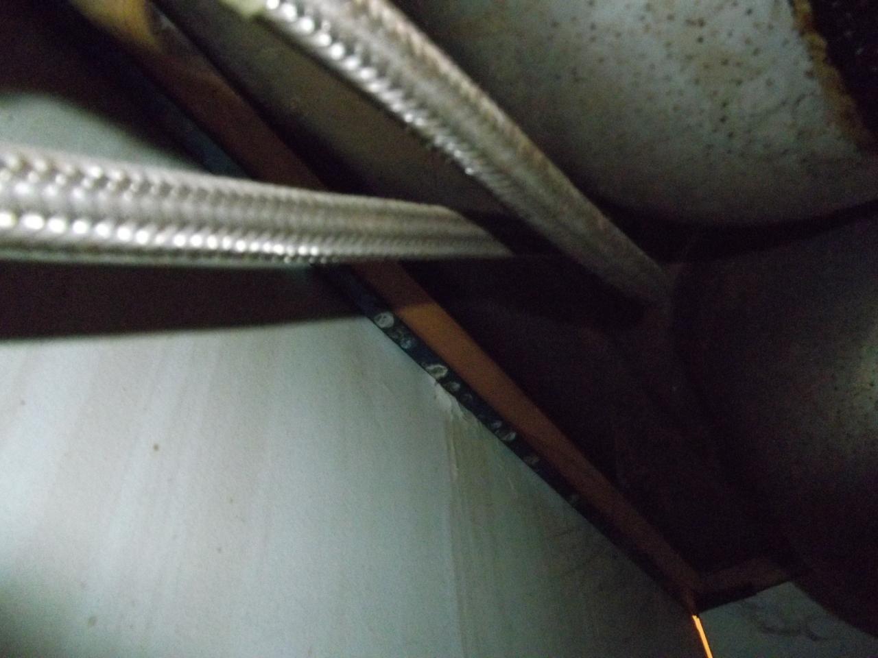

Bonjour a tous, J'ai depuis hier un lave vaisselle que je souhaiterai installer dans ma cuisine. J'ai parcouru le forum hier et aujourd'hui pour avoir une idée de l'installation mais aucune des situations ne correspond à la mienne. Et a force de lire les nombreux posts, je fini par m'emmeler les pinceaux. Je me suis deja renseignée aupres d'un plombier et celui-ci me propose une instal' a 200€ Yeux au ciel Je met quelques photos si ça peut aider. Et je vous remercie par avance pour le temps que vous prendrez pour me répondre. @ bientôt !

Essayez de mettre une photo qui montre le tuyau de vidange en PVC pour voir si vous pouvez ou non intercaler un siphon de LV ,puis aussi voir les raccords en amont de votre arrivée d'eau c'est à dire les flexibles que l'on voit sur une des photos pour juger la aussi comment il sont raccordes ,a partir de la nous seront plus apte pour vous guider ;

Merci de m'avoir répondu, au risque d'avoir mal saisi ce que vous me demandiez j'ai fais plusieurs photos, je peux en refaire si il faut. Sur la 1ère photo, les tuyaux repartent dans le mur de la salle de bain-cuisine, et sont dans un coffrage que mon proprio a prit soin de peindre (donc je ne peux remonter plus). En 2eme, une vue un peu plus générale. En 3eme, le tuyau de vidange du LV. En 4eme, les tuyaux qui remonte au mitigeur de l'évier. Dites moi s'il faut plus d'info Grand sourire

Pour ce qui est de l'alimentation en eau froide ,coupait l'eau pour faire les travaux ,démonter le raccord qui est sur le tuyau bleu et le flexible d'alimentation du mélangeur de l'évier ,a partir de la, il vous faudra un té laiton de Diam 12/17 F/F/F d'un coté vous le vissez sur le tuyau bleu avec du Téflon pour faire joint ,pour raccorder le flexible il faut un mamelon de Dam 12/17 faire un joint au Téflon pour le visser sur le te ,puis vissez le flexible mettre un joint fibre de 12/17 ,la votre évier et reracorder en EF, et dans le dernier orifice du te vous achetez une vanne 1/4 de tour de Diam 12/17 mais m/F d'un coté un joint Téflon pou visser sur le té et dans la partie Femelle restante il vous faudra la un mamelon de Diam20/27 réduit 12/17 le 20/27 pour visser le raccord de votre LV ,c'est l'alimentation en eau. Pour la vidange vous pouvez remplacer votre siphon d'évier par un siphon qui a un branchement dessus pour le LV ce qui vous évite de travaux sur le PVC .Vous trouverez les elements dans les GSB ,et demandez un conseille cela vous facilitera la tache pour trouver les raccords.Mais coupez bien l'eau avant d'attaquer le travail.
