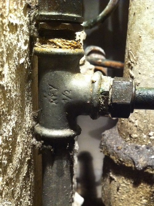

J'ai dégagé les accès à la tuyauterie et je suis rassuré.
Le tuyau d'alimentation est en fait en 20mm de diamètre extérieur. Un T partant de celui-ci alimente via un tuyau de diamètre 14 mon appartement.
Mais il me semble que je pourrais assez facilement remplacer en sortie du T le tuyau en 14 par un 18.

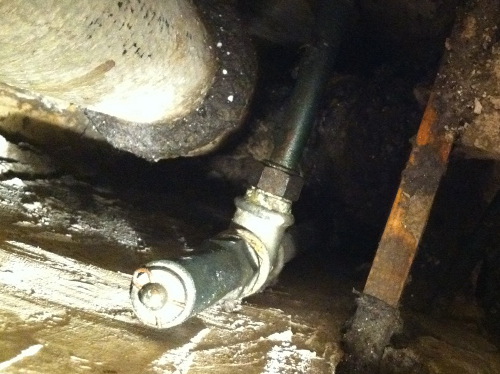

Voici quelques photos pour illustrer. Comme je suis au dernier étage le tuyau d'alimentation se termine.
Vue globale de dessus. En bas le tuyau principal, partant du T le tuyau qui alimente mon appart.
Une vue du T :
J'aimerais remplacer le tuyau partant à droite par un tuyau plus gros.
Le diamètre du tuyau principal:
Et du tuyau d'alim actuel:
Je vais aller faire un tour chez LM ou casto voir si je trouve le T en photo et quels types de tuyaux je peux brancher derrière.
Evidemment il va falloir couper l'eau dans toute la colonne et pour tous les apparts, pendant le remplacement, à votre avis le gardien va t-il demander à voir un plombier ou acceptera-t'il que je fasse les travaux moi-même?
Autre remarque avec la configuration actuelle je sors environ 18L/min en débit.
Merci de vos remarques Sourire

La colonne montante en acier galvanisé semble être en "1/2 pouce" 15/21, diamètre de passage intérieur (16,1m) ce qui fait un peu juste, il aurait été préférable qu'elle soit au moins en 26/34. Par conséquent pas beaucoup de possibilité de mettre du cuivre beaucoup plus gros à voir ci-possible de mettre en 16 avec un raccord à visser mâle suffisamment alésé pour collet battu mais pas sûr!
Possibilité de réduire le temps de coupure en mettant un robinet d'arrět chez vous à l'entrée dans l'appartement ce qui permet de rouvrir l'eau sur la colonne afin de continuer à travailler tranquillement chez vous.
Il faudra couper l'eau en pied de colonne en vérifiant au préalable le bon fonctionnement de la vanne ou du robinet d'arrět en cave au pied de cette colonne car on a aussi parfois des surprises de ce cotė là! Il faudra prévenir de la coupure suffisamment à l'avance au moins 48h par affichage en partie commune, du moins uniquement les personnes branchées sur cette colonne
PS: pour info, vous êtes situé en extrémité de colonne, il ne faut pas mesurer le diamètre de l'anti bélier situé au dessus pour déterminer la section de celle-ci!
Par ailleurs de mémoire, je ne suis pas certain que le cuivre de 18 existe encore.

Il me semble que le T est femelle aux trois extrémités, non?
Un peu comme ça :
Sur lequel est fixé un mamelon réducteur de diamètre:
Il me suffirait de mettre un robinet en sortie du T comme ça :
Et ensuite un raccord de ce genre qui me permettrait d'alimenter en eau mes douches, le chauffe eau, la cuisine, sans avoir à faire de multiples embranchements.
Qu'en pensez-vous?
09/10/2013 à 11h43
09/10/2013 à 11h43
Pas utile de remplacer le té galva existant, d'autant que ça serait un boulot peu évident pour un novice car le galva c'est spécial à travailler,
Le robinet d'arrět à passage intégral cest bien, le mettre en sortie du tė c'ewt bien aussi à condition qu'il ne soit pas situé en partie commune à ce niveau!
Une nourrice de distribution pour créer une alimentation du type hydrocãblé dans le cas de pose de PER, Ok, mais cet accessoire de par sa conception provoque des pertes de charges non négligeable, donc compte tenu des diamètres de tubes d'arrivées réduits, je ne pense pas que ce soit une bonne solution. Mieux vaut opter pour une installation classique, c'est à dire une canalisation principale en direct avec des tés de prises à chaque sanitaire. Enfin, ce n'est que mon avis!
Je ne compte pas changer le T mais ce qui se situe derrière.
Oui c'est chez moi, en fait la colonne arrive directement chez moi dans un passage dans le mur de la cuisine.
A moins que ce ne soit considéré comme partie commune, mais toujours est-il que ce n'est accessible que de chez moi.
andher a écrit :
Une nourrice de distribution pour créer une alimentation du type hydrocãblé dans le cas de pose de PER, Ok, mais cet accessoire de par sa conception provoque des pertes de charges non négligeable, donc compte tenu des diamètres de tubes d'arrivées réduits, je ne pense pas que ce soit une bonne solution. Mieux vaut opter pour une installation classique, c'est à dire une canalisation principale avec des tés de prises à chaque sanitaire. Enfin, ce n'est que mon avis!
Merci pour ton avis Sourire
Je pensais qu'une nourrice justement aurait fait moins de pertes de charges, que la situation actuelle ou du tuyau principal en 14mm une série de 4 T se suivent pour alimenter tour à tour le chauffe eau, l'évier, le lavabo, un deuxième lavabo, et la baignoire...
La photo montre une nourrice pour du per mais je ne sais pas encore si je vais utiliser cuivre ou per, c'était juste pour illustrer.
09/10/2013 à 14h08
09/10/2013 à 14h08
Dans ce cas si la colonne débouche directement dans le logement pas de problème. Le PER ne se pose pas en apparent car inesthétique, ça va faire des vagues entre les colliers et de plus il est sensible aux UV sauf si il est dissimulé. Habituellement il se pose exclusivement en encastré sous gaine. Sinon en apparent le cuivre est bien ou le multicouche, il y a aussi le Hta2 genre de PVC collé...
De toute façon et sans vouloir décourager, compte tenu de la configuration actuelle, il ne faudra pas s'attendre à des miracles au niveau dėbit car avec une colonne montante en 15/21 (pour ne pas dire un macaroni) on est dėjà bridé à ce niveau!
Yes, mais c'est déjà mieux que mon tuyau de cuivre en 14mm diamètre extérieur, soit environ du 12mm interne, donc une surface de passage de 113mm².
Le tuyau 15/21 qui fait donc 15mm en interne a une surface de passage de 177mm², soit 56% de plus.
Actuellement mon débit est de 18L/min, je peux m'attendre à du 28L/min! Sauf évidemment s'il y a d'autres réductions de diamètre dans certains éléments comme l'embout entre le T et le tuyau en cuivre.
Avec des douches à économie d'eau qui délivrent moins de 8L/min, je pense que deux douches, plus l'évier de la cuisine, c'est jouable.
