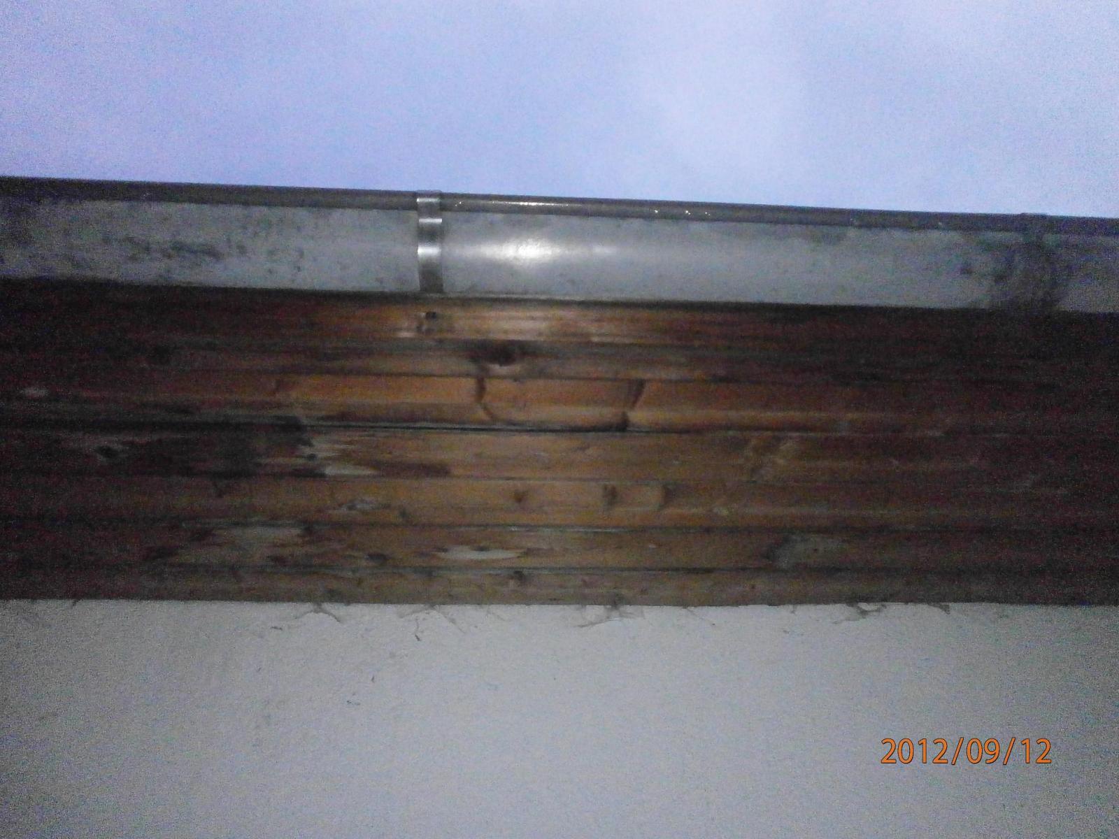

voici la bête Sourire
gaby, ma gouttière déborde par fortes pluies car le pan du toit est très incliné de ce côté; en fait je pense que le verbe "déborder" n'est pas approprié

voir s'il est possible de poser une gouttière de plus grande capacité serait sans doute la meilleure solution
sur les photos je ne vois pas le problème que vous évoquez

Kriske : le problème se situe à la jonction du bois et de la gouttière sur la photo
