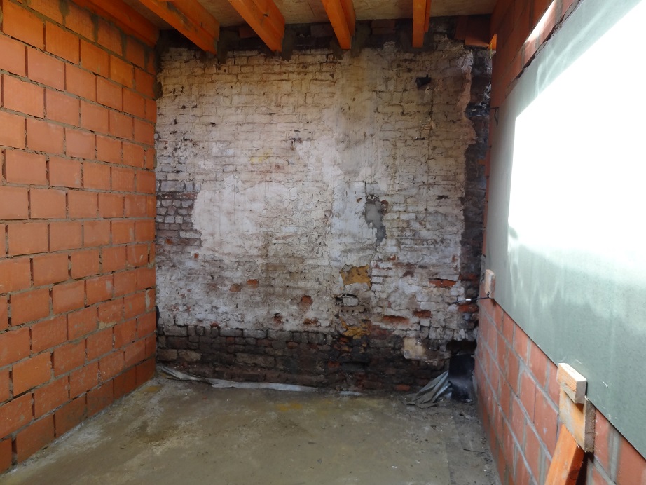

(Voir photos)
J'ai un soucis d'humidité. Le bas du mur est trempé. De l'autre côté de ce mur, la cour du voisin. Je ne peux pas traité par le voisin.
Comme je suis encore dans les gros oeuvre ca ne me gêne pas de monter un mur devant celui-là. Je n'ai d'ailleurs pas reserré au mortier mon mur de facade.
Cette pièce sera la cuisine et ce mur recevra donc les elements muraux de la cuisine equipée.
Mes finances deviennent très serrées, je desire donc aujourdhui achever les travaux en tapant dans le bon marché partout.
Les interrogations:
- quel type de mur choisir?
* bloc cellulaire : quelle epaisseur? quelles precautions?
* parpaing... meme question...
* autre?
Je ne veux pas le faire en placo.
Pour l'humidité je pense coller un morceau de roofing sur une hauteur de 1,5m en partant de sous ma première ligne de bloc... bonne idée? autre idée?
Grand merci à vous

les blocs valise n'ont pas été relié au mur avec des crochets de maçon !!!
la rangée du dessous en bloc valise est toute mouillées également, on n'a apparemment pas posé une bande d'isolation au dessus de la fondation
les murs sont maçonner sur la dalle ou sur une fondation
si l'eau remonte de partout ce n'est pas un morceau de roofing (qui ne collera pas sur un mur humide) qui solutionnera le problème
on peut voir l'autre côté de ce mur du fond
on peut aussi toujours commencer par voir avec le voisin s'il serait d'accord de vous laissez faire des travaux (délais réduits au max par ne pas le gêner trop longtemps)
dans l'état où le le vois, il faudra faire un cuvelage de la pièce pour éviter les remontées d'eau
refaire un mur devant l'ancien semble être la solution la plus adéquate, mais ne solutionne pas le problème d'humidité
et c'est celui ci le point prioritaire à régler avant de poursuivre l'entreprise
il est possible d'injecter une résine dans les briques du mur du fond pour imperméabiliser en profondeur le mur, mais si l'eau remonte du sol, il reste un problème
c'est une opération qui peut s'avérer longue à s'installer et qui risque d'être couteuse (voir dans la gamme des produits rubson) devant la quantité de bidons à utiliser
pas de placo dites vous, qu'allez vous mettre devant vos briques pour assurer la finition, deux cm de plâtre ?

Bonjour Kriske,
Blocs valises pas reliés: c'est normal, je pensais resserer avec mon nouveau mur. C'est pour çà que toutes les 3 lignes j'ai laissé un bloc libre, pour pouvoir les marier. Si j'avais resseré avec le mur existant il m'aurait fallu recasser par la suite une fois mon futur mur monté.
Pas de bande d'isolation: si si y en a une, enfin si on parle bien de la même chose. Regarde au sol, il n'est pas très visible à cause de la poussière mais on peut le voir déborder en remontant dans le coin notament. Si le mur facade est mouillé c'est parce que je n'ai pas encore fait la brique de facade (voir photo)
Sur dale ou fondation? fondation de 60 cm de profond
Si l'eau remonte: non, je ne penses pas qu'elle remonte de partout. Y a vraiment que le mur du fond. Et si je plaquais un mortier hydrofuge , je laisse secher, et je colle le roofing en +, avant de monter mon mur?
Voir l'autre côté: je dois prendre une photo, tàl
Voir avec le voisin: bin ca depend de quel type de travail il s'agirat: si c'est juste etaler un joint de silicone le long du mur ca ira, mais s'il faut etre + entreprenant j'aime autant ne pas l'embêter.
Cuvelage: oui, pk pas... je pensais au mortier hydro, parce que un enduit de cuvelage faut avoir un mur plat. Oubien faire les 2.. mortier pour avoir une certaine planéité puis enduit. Par contre tu penses juste au mur oubien tu me dis de faire toute la pièce (sol + murs)?
Devant vos briques? oui je pensais plafonner, mais peut-être pas 2 cm non plus, juste une fine couche.
Grand merci pour ton aide.

Jejeladebrouille a écrit :
Bonjour Kriske,
qu'esr ce que vous entendez exactement par resserrer? description svp
bon j'ai vu c'est ce qu'il faillait, donc si le bas est mouillé c'est du au ruissellement des eaux de pluie dans les blocs valise
elle vient à ras du sol j'imagine
on peut faire cela, mais il faut que le mur soit sec, car si on met de l'hydrofuge l'eau ne pourra plus s'évaporée, on vend une peinture qui étanchifie le tout d'un côté de la parois du mur, n'empêche que le mur reste humide en permanence et que ce n'est pas favorable
il faudrait agir par l'autre côté du mur puisque c'est de là que provient l'humidité
on attends
on verra une fois que l'on aura eu la photo, les voisins sont souvent compréhensifs, il faut toujours veiller a être en bon terme avec eux
si ce ne sont pas des remontées d'eau, mais des eaux de ruissellement qui provoque que le bas des blocs est mouillé, le cuvelage est inutile
plafonner vous même ? avec quoi ?

Bonjour Kriske,
Resserer : je n'utilise pas le bon terme: j'entendais en fait que dans un 1er temps, je monterai mon nouveau mur en veillant à marier mes nouveaux blocs avec la maconnerie facade et ce tous les 3 blocs. Je monte 3 lignes puis la 4eme je la marie à la façade.
Fondation: Oui oui la fondation arrive à ras du sol.
Mur mouillé: je mettrai un canon à air chaud pour le secher tant qu'il ne pleut pas , et je mettrai l'hydro dès que seche.
Plafonnage: je penses plafonner au MP75 appliqué manuellement. Petit lattage, regle de plafonneur pour etendre, talochage et platresse pour lisser.
Merci Kriske, je prend la photo vers 14h, a+

bon pour resserrer (solidariser) l'existant c'est râpé à mon avis pour le reste mieux vaut prendre des Terca 3 trous plus solide que les valises
par contre en chipotant un peu il y a encore moyen de mettre des crochets de maçon
il en existe de différentes formes et longueur
s'ils sont à double crochets, il suffit d'en redresser un et le planter dans le mur après avoir foré un trous au bon diamètre (on trouve des mèches fines et longues à Castorama (30/40/50)
attention ne pas appuyer trop fort car vu la longueur cela plie
on enfonce en oblique et on replie vers l'intérieur
le mur humide est un mur d'une demi brique, d'une brique ou d'une brique et demi ?
cela vaut peut être la peine d'injecter le produit rubson ou autre (brico dépot)
ce serait mieux que l'enduit
une autre possibilité, mettre une cloison devant ce mur en laissant quelques cm de vide (ventilé de préférence) comme vous aviez dit au départ (une valise de 8 ou 10 devrait suffire en tenant compte de la pose des éléments haut de cuisine)
prévoir aussi les saignées pour les alimentations eau/électricité/ et l'égouttage
tient au fait, vos eaux usées vont partir par où, je n'ai rien vu au sol à ce sujet ?
ce mur est enterré de l'autre côté (partiellement) ?
de l'eau du toit tombe t"elle au pied de ce mur (pas de gouttières) ?

Le mur humide est un mur de 1 brique et demie
Les eaux usées: très bonne vue... nous avons placés la grosse tuyauterie dans la dalle puis coulé le beton... malheureusement j'avais un plan différent à la base et en le respectant bin les tuyaux sont ailleurs. Je vais devoir percer le beton pour deboucher dans un tuyau.
Mur enterré ... non je ne penses pas. j'ai tiré la photo et son sol me parait bien bas par rapport au niveau de mon sol à moi. Par contre il a bien fait çà. Voir photo.
Non la pluie ne s'ecoule pas le long du mur, il y a un couvre mur. Et si on regarde bien il a mis des plinthes et siliconer.
Grand merci pour l'explication des crochets
Dans un premier temps je vais secher au canon à chaleur le mur. Puis j'attendrai la prochaine pluie voir si ca perce ou pas. Si ca se trouve c'est juste l'inondation que j'ai eu qui a trempé le mur et ca n'a juste pas encore bien seché. Si c'est le cas je vais meme pouvoir utiliser ce mur directement.
A bientot et merci

voir photo et répondre à la question
c'est la cours du voisin que l'on voit ou c'est la vôtre ?

Bonjour Kriske
Oui oui ... et ... non non
Oui c'est bien une photo de la cour du voisin mais non il ne sagit pas de ce mur là. Cette photo là s'était pour montrer les couvres-murs (et surtout pour moi voir comment il a fait ses escaliers, que je fasse pareil ^^)
Le bon mur, celui qui touche le mien c'est sur la 1ere photo... la photo vue plongeante ou l'on voit son escabelle à 5 marches contre mon mur.
Merci Kriske
p.s.: je te joins une photo de MA cour, pour comparaison ^^.
25/04/2013 à 08h51
25/04/2013 à 08h51
il est temps de chercher le parc à conteneurs le plus proche Oui Oui et faire quelques voyages
pour le reste on ne sait pas dire si c'est l'ombre ou de l'humidité que l'on voit au pied du mur (je penche pour l'ombre vu qu'elle touche le mur d'à côté
la cours du voisin est en pente opposée au mur ou le contraire
le joint entre son carrelage et votre mur est bien étanche ? vu ainsi on ne voit pas
