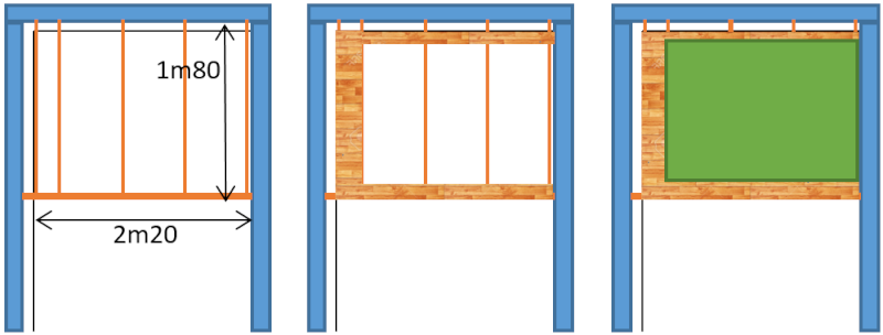

Bonjour à tous, Je prévois d'installer un lit mezzanine dans une petite pièce isolée avec du placo (a priori placomur). J'envisage de mettre 4 solives d'un bout à l'autre (portée de 2m20) de la pièce. Pour cela, je pense creuser un rectangle dans le placo pour chaque solive afin d'aller chercher le mur porteur, et fixer le bois avec un sabot à ailes intérieures. Puis rebouchage du placo. Qu'en pensez-vous ? Cela parait plutôt facile sur papier, mais ai-je pensé à tout ? Merci Sourire

Bonjour, Je vous joints une image qui présente, premièrement en orange la structure bois que je prévois (les lignes noires représentent le placomur, les bleues les murs porteurs), deuxièmement la partie de parquet massif que j'envisage (je ne fais que le tour du sommier pour éviter du poids et du coût inutile), et enfin le tout monté. Je ne sais pas encore quelles sections prévoir pour le bois. Bien à vous.
