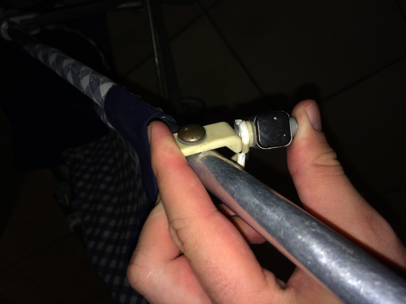

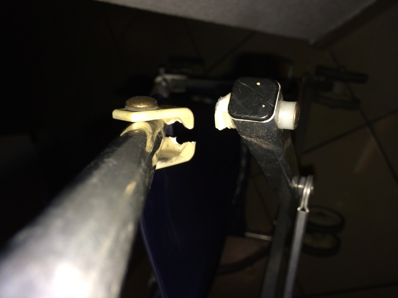

Bonjour à tous! Je suis à la recherche de quelqu'un qui s'y connaît en colle. J'aimerais recoller une pièce en plastique. Il s'agit, comme on peut le voir sur les photos, d'une vieille pièce en "plastique" sur une vieille poussette. La pièce est évidemment introuvable. La poussette a une grande valeur sentimentale donc j'aimerais vraiment pouvoir la réparer. Mais je ne sais pas quelle colle je dois prendre, il faut que ça tienne vraiment bien car il s'agit d'une pièce pivotante qui fixe l'une des barre en croix à l'arrière de la poussette. Tout ça soutient le poids de l'enfant. Si quelqu'un a une autre idée que de recoller cette pièce je suis également preneur. Merci

Il y a tellement de matière plastique différentes que l'identifier c'est coton .
Un collage fiable sur une pièce en contrainte , je n'y crois pas trop ,voir peut-être un bi-composant type araldite
La refaire en ABS , c'est faisable , mais faire le moule prendrait un temps fou pour une pièce ça ne vaut pas le coup .
Je te conseillerai donc d'acheter un bloc de PTFE ( téflon) et de le travailler pour la refaire a l'identique , possible d'en trouver en ligne mais faut chercher ,ou un copain qui bosserait dans l'aèro par exemple

En complément : tout se colle, même en subissant des contraintes (suffit de regarder les ailes d'avion) mais :
il faut connaitre le matériau exact
il faut une surface de contact suffisante (ce qui n'est pas trop le cas ici).
Dixit une spécialiste de l'affaire que je connais (Isabelle si tu me lis Boulet)
La bi composant est souvent une solution efficace. Mais dans ton cas, il faudrait essayer de créer une "rustine" qui sera collée de chaque côté sur une surface la plus grand possible (et coller les 2 morceaux ensemble aussi). c'est ce que je tenterai en 1er
En dernier ressort, fabriquer une pièce n'est pas forcément impossible; sans pour autant qu'elle ait la même forme. Parfois un bricolage vis + plaque le fait. Difficile à voir dans ton cas, mais c'est une piste

Merci pour vos réponses! J'ai aussi pensé à l'impression 3D par après. La question sera juste de savoir comment refixé tout cela vu que ça doit rester mobile (au niveau des 2 fixations). J'y connais vraiment rien. Pour le collage je pense que ça va être compliqué effectivement.. Impossible de savoir le matériau exacte :-/ Merci encore pour vos réponses!

au vue des images, il me vient une idée, à voir si cela est réalisable. Si je comprend bien le mécanisme est en deux partie, je remplacerait la première qui est sur le tube rond par un petit fer plat que serait plié en " U " et percé afin de l'assembler avec la seconde partie.
La seconde partie sur le tube carré ressemble à une vis à tête plate qui tourne dans la première pièce, on pourrait donc la remplacer par une vis tete plate assemblée avec un écrou.
j'espère que vous me comprendrez. Après est-ce que ça pourrait marcher ?

Bonjour. Oui ça pourrait le faire aussi, mais il faut une pièces en faire solide et pas trop malléable histoire que cela ne bouge pas et qu'on ne doit pas sans arrêt la redresser. Peut-être voir avec qqun qui pourrait me souder 3 bout de métal pour créer le "U". Pour ce qui est de la fixation, sur le tube carré la pièce doit pouvoir effectuer une rotation sur elle-même et sur le rond elle peut bouger de bas en haut. Tout du moins j'ai trouvé réponses à ma question, j'oublie le collage et part sur un remplacement de la pièce. Merci à tous! Cdlt
