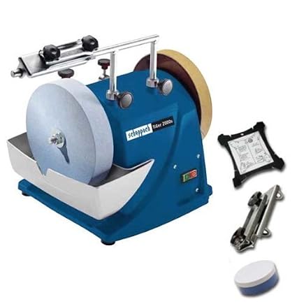

Un touret équipé de deux meules, une pour dégrossir, l'autre pour pour un meulage fin est l'idéal. IL ne faut surtout pas envisager le changement permanent des meules ce qui conduit à un défaut d'équilibrage et donc à de fortes vibrations.
Le montage d'une nouvelle meule doit être fait avec application c'est à dire un centrage parfait et un serrage au couple, sans oublier d'utiliser les disques cartonnés sous les rondelles en appui sur la surface des meules.
Pour le brossage de pièces il me semble plus approprié d'utiliser une meuleuse à main, sinon une machine fixe dédiée.
Quant à l'affûtage continu de ciseaux à bois ce n'est surtout pas un touret à meuler qu'il faut mais une pierre diamantée ou une pierre à huile pour obtenir un tranchant digne d'un rasoir.
Il existe aussi des meuleuses d'affûtage spécialement conçues pour cet usage car elles tournent bien plus lentement que les tourets d'établi.
Un modèle de meuleuse d'affûtage :
