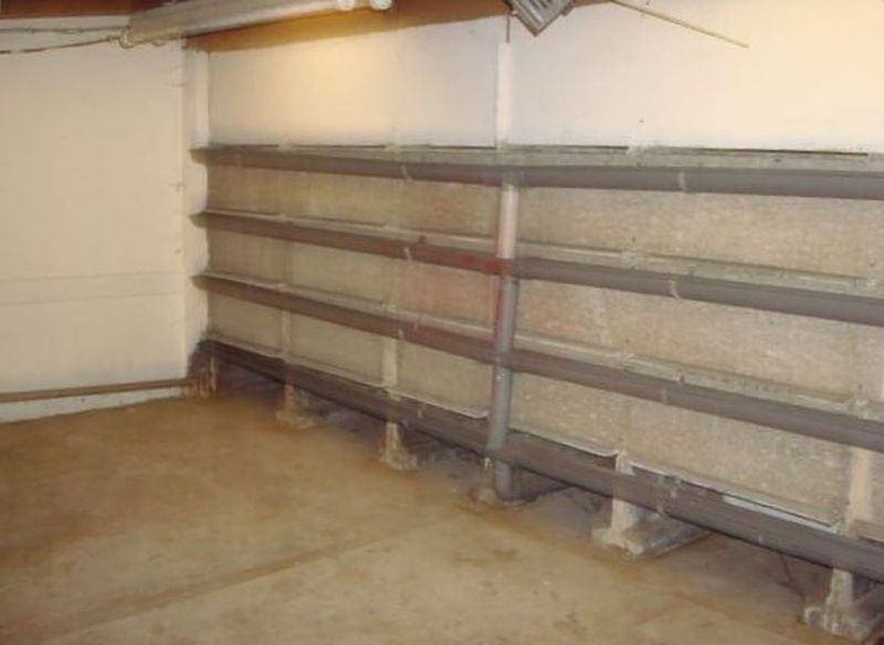

on peut aussi se procurer de l'Eternit (fibro ciment) plane en 1cm d'épaisseur et colles les carrelages dessus
cela ne pourrit pas, ce n'est pas très épais et c'est plus facile a gérer que de couler une dalle armée
voir ici
j'ai un chalet qui a près de 50 ans et j'ai fais des clapiers à lapin avec cette matière
maintenant les noms changent avec le temps et j'ai difficile de retrouver ce dont je veux parler
il existe la même chose avec une face émaillée (contre les mur) de ma fromagerie (sous bassement)
