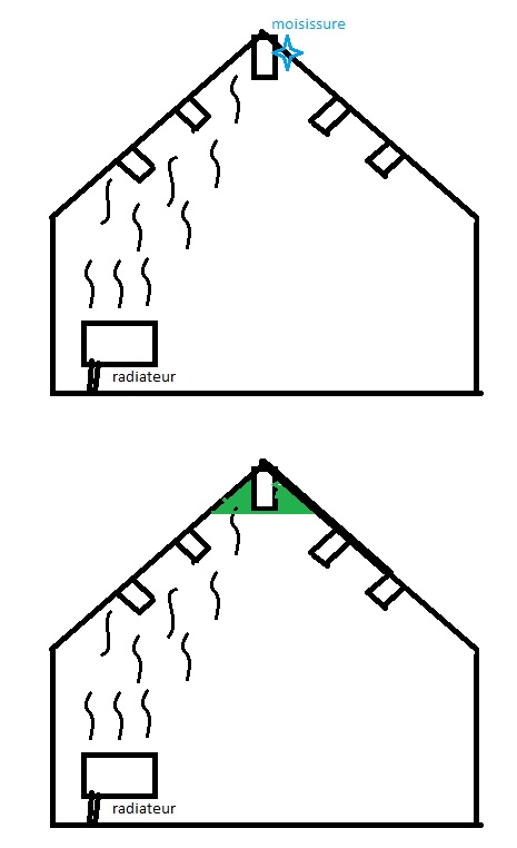

Bonjour je recherche quelques conseils afin de "solutionner' des moisissure au faîte du toit dans des combles aménagés. Auparavant nous avions une inflitration d'humidité près d'un conduit de cheminée. Ceci a été réparé. Je pensais que les moisissures au faîte du toit étaient dûes à l'humidité provenant de ce conduit. Cependant après nettoyage et quelques mois, les moisissures ré-apparaissent. J'en conclus donc qu'il y a bien un souci au faîte, comme un pont thermique. L'humidité générale dans la pièce est de +/- 58% , ce qui me semble ok. les moisissures n'apparaissent que d'un côté de la poutre centrale au faîte. Ma théorie est que l'apparition de moisissure à cet endroit est dûe à un problème d'isolation du toit à cet endroit + la chaleur du chauffage qui n'atteint pas correctement cet endroit car 'protéger' par la poutre (voir schéma) Evidemment la meilleure solution serait de refaire l'isolation complète, mais ce n'est pas possible à court terme. Je pense donc à mettre un 'mini-faux plafond qui cacherait la poutre ( voir en vert ci-dessous) et aussi supprimerait l'endroit derrière la poutre où la chaleur n'arrive pas. Qu'en pensez-vous? - est- ce que ma théorie tient la route? - est-ce que cacher la poutre et remplir le vide (en vert) par un isolant serait efficace (si oui quel isolant)? - est-ce que la moisissure sera arretée (car isolant entre le toit et la chambre, d'où moins de pont thermique) ou juste cachée, et si juste cachée, risque d'attaquer la poutre et plus ? Merci d'avance pour vos conseils!!

rien a dire, votre deduction est bonne est pleine de bon sens,
refaire l isolation
certain produit existe pour faire disparaitre la moissisure,elle ne s'en va pas toute seule,c'est un champignon,ça repousse si les conditions sont respecter
