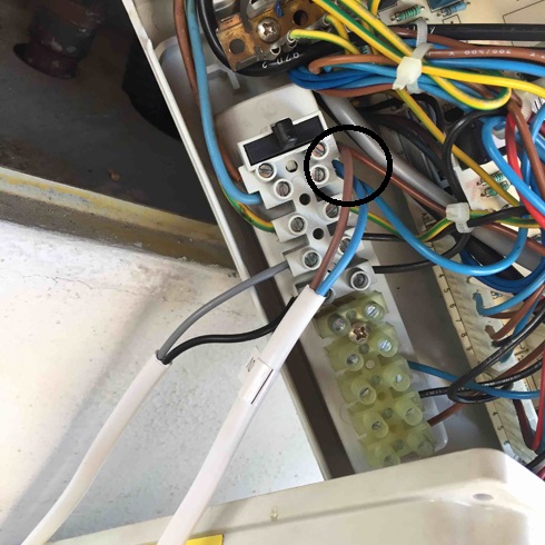

Bonjour à tous, Je suis déjà venu quelques fois sur le site pour trouver des informations qui m'ont été très utiles et maintenant j'ai créé un profil pour vous poser ma question. Tout d'abord, je tiens à dire que je suis complètement débutant en électricité et que je ne connais pas les termes exacts. J'espère que mes explications seront suffisamment claires malgré cela. Je souhaite installer un nouveau thermostat sans fil de la marque Netatmo sur une chaudière de la marque Baxi. J'ai tenté de le débrancher le thermostat avec fil qui est présent en connectant les fils du nouveau thermostat sur les bornes correspondantes. Le problème est qu'il n'y avait plus de courant du tout sur la chaudière et j'ai du reconnecter l'ancien thermostat. J'ai lu sur le forum Netatmo que quelqu'un avait eu le même problème et a du laisser l'ancien thermostat connecté sur le circuit électrique en plus du nouveau thermostat. Résultat, il y a deux fils sur la même borne comme dans la photo ci dessous (il ne s'agit pas de ma chaudière mais d'un autre Baxi). Ma question est la suivante: peut-on brancher deux fils sur la même borne? N'y a-t-il pas de risque pour la chaudière? J'espère avoir été assez clair. Merci d'avance pour votre aide!

ATTENTION sur la photo c'est l'alimentation du thermostat qui est entouré, là c'est normal qu'il y ai 2 fils et pas de danger, il faut simplement que les 2 fils soient bien serrés. L'ancien thermostat avec fil ne doit pas avoir que 2 fils de branchés sur l'alimentation
avec ton thermostat sans fil = 2 fils de l'alimentation sur les 2 bornes entourées et 2 fils à la place du 2° câble
fais attention au branchement des fils d'alimentation.
maintenant si ta chaudière a une régulation il est possible que aucun thermostat autre que celui de la marque soient compatible.
photo de TA chaudière

Bonjour les3c19, Tout d'abord merci pour tes explications et désolé pour le retard de ma réponse (quand on déménage vers une nouvelle ville, un nouveau pays, on perd un peu le fil des choses à faire). Effectivement, sur la photo que j'ai envoyée c'est bien l'alimentation du thermostat. Sur mon installation, je souhaite donc connecter les composantes électriques de mes deux thermostats sur les mêmes bornes. Donc si je comprends bien, dans mon cas c'est un branchement autorisé? Je joins des photos de mon installation. Normalement, la chaudière et le thermostat devraient être compatibles selon le constructeur du thermostat. Merci une fois encore pour votre aide! Promis, sur ce coup-ci je répondrai plus vite :-) et surtout je vous tiendrai informé si mon thermostat fonctionne.

Bonsoir à vous deux et merci pour vos commentaires, Alors effectivement, la première photo, ce n'est pas mon installation, celles que j'ai ajoutées hier correspondent bien à mon installation actuelle. Concernant le câblage, je l'ai trouvé comme ça à l'origine, promis m'sieur j'ai pas touché et mélangé les fils Sourire les3c19, juste pour etre clair, en essayant de ne brancher que le nouveau thermostat et en débranchant l'ancien, la chaudière ne s'allume plus du tout (aucune lumière pour indiquer qu'elle est en veille alors que normalement il y en a une). Donc je souhaiterais brancher les deux thermostats sur le circuit électrique de la chaudière mais uniquement le nouveau serait branché sur les bornes pour activer la chaudière et donner le signal quand il faut chauffer. L'ancien thermostat serait donc branché sur le circuit électrique mais ne servirait à rien si ce n'est, je l'espère, pour que la chaudière reste allumée. D'où ma question initiale, est-ce que ma chaudière ne risque rien si je branche deux fils (un par thermostat) dans une borne à chaque fois. Encore une fois désolé si je ne suis pas très clair, je me rends compte qu'avec mon manque d'expérience dans le domaine et le fait que mon vocabulaire à ce niveau est assez limité, ça rend les choses un peu difficiles...

ben si cela ne fonctionne pas c'est que c'est mal câblé, je ne comprends pas du tout ta combine de laisser l'ancien pour que la chaudière soit sous tension, elle doit l'être aussi avec le nouveau si c'est câblé correctement.
l'alimentation du récepteur de ton Th sans fil doit être branchée sur les bornes L et N les 2 plus hautes du bornier sans enlever les fils en place ce sont eux qui alimente la chaudière et les 2 fils du contact sont à mettre sur les bornes 1 et 2 les deux bornes basses à la place des fils bleu et jaune/vert ces 2 fils sont à débrancher

Merci pour votre aide! J'ai finalement donc du connecter les cables de l ancien et du nouveau thermostat dans les bornes L et N en ce qui concerne l'électricité. Je pense que le système n'a pas été bien branché (on a déjà eu de belles surprises dans cet appart!) et que l'alimentation passe d'abord par l'ancien thermostat avant d'alimenter la chaudière elle même. Résultat, le nouveau et l'ancien thermostat sont branchés au niveau électrique mais uniquement le nouveau est branché sur les bornes signal et ça fonctionne super bien!
