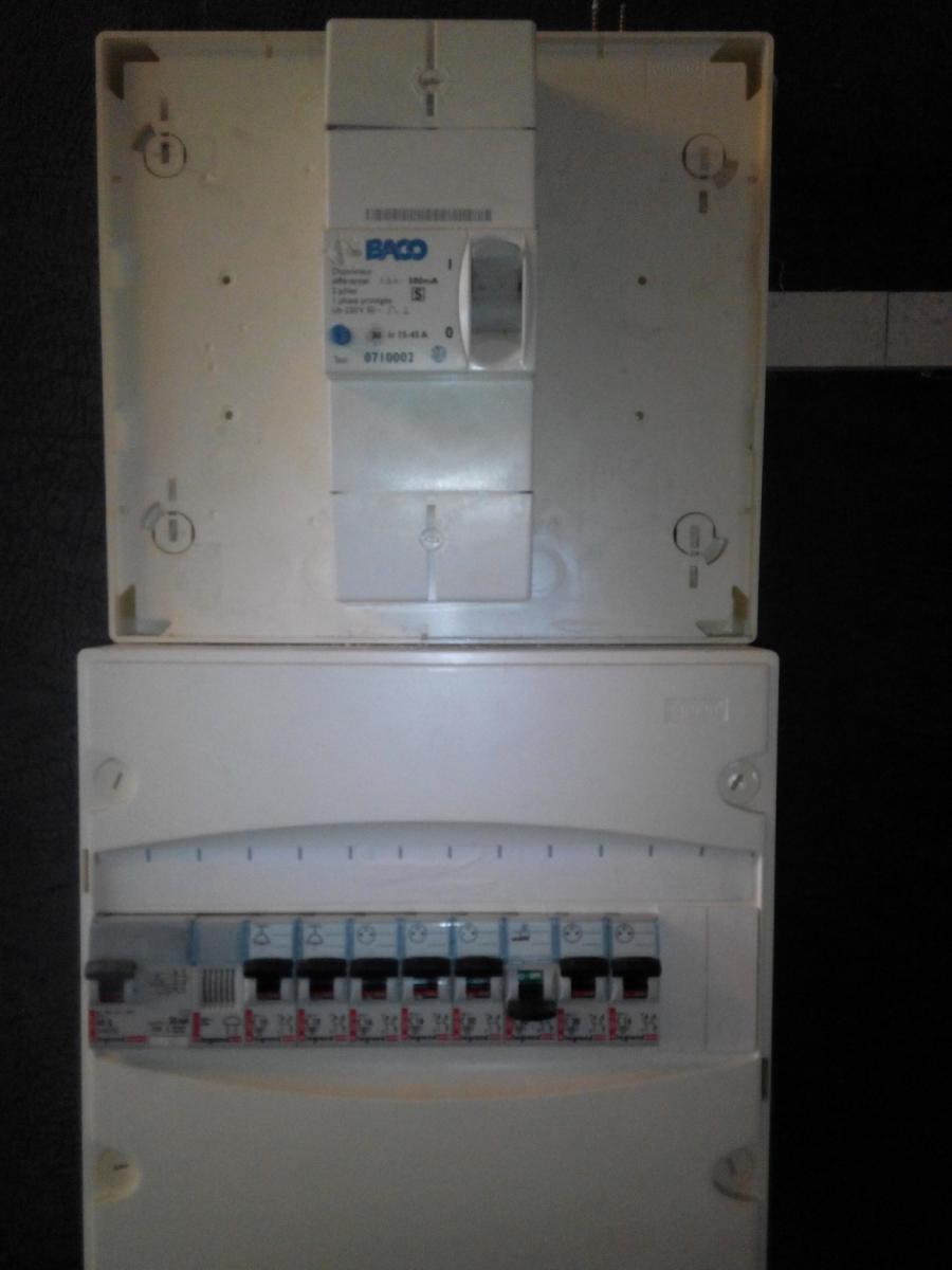

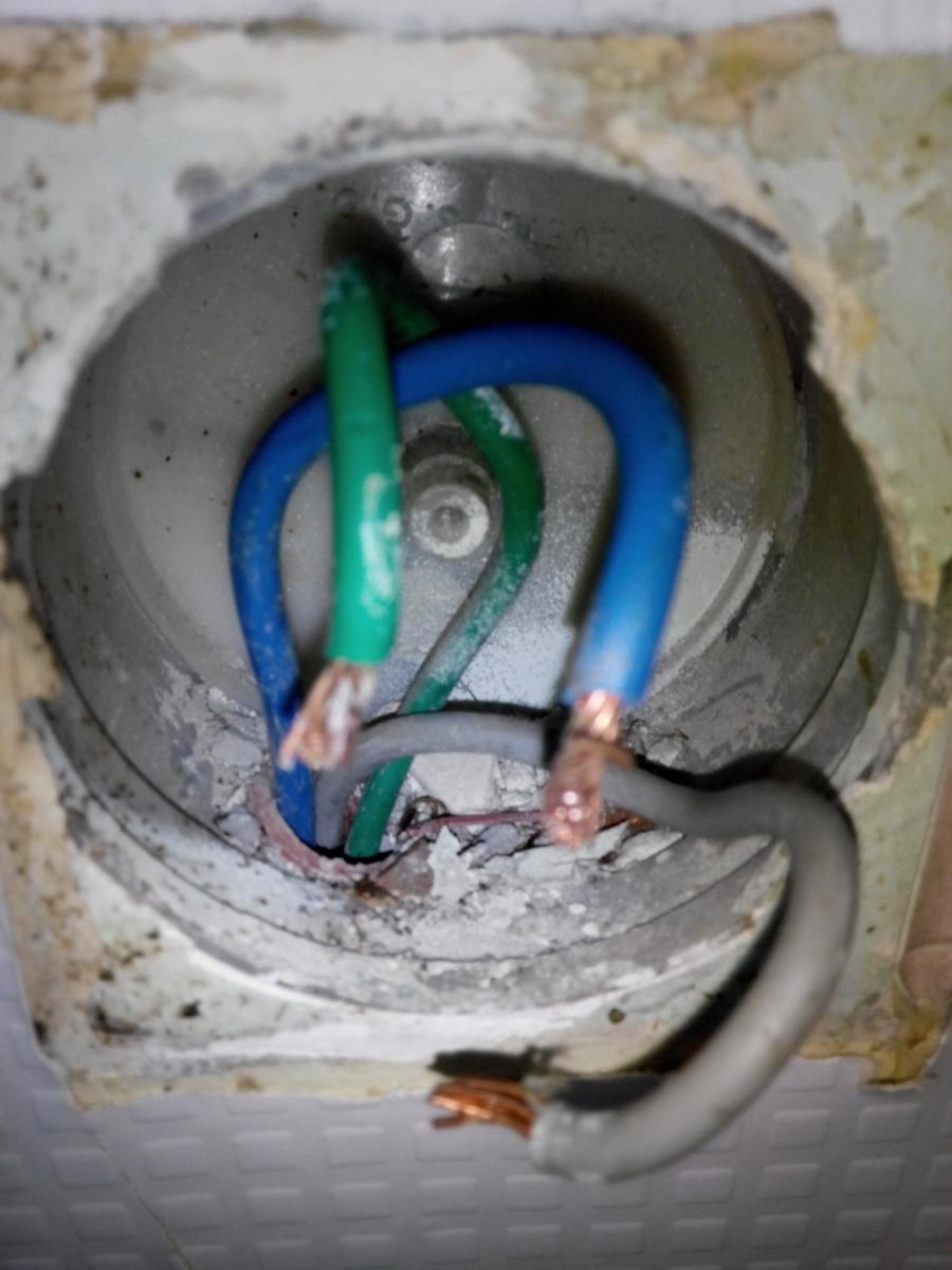

Salut les bricoleurs, je suis un vrai noob en électricité et malgré des recherches je n'ai pas trouvé de réponse à mon problème. Je viens d'emménager et d’acheté une cuisinière électrique avec plaque vitrocéramique, elle fonctionnais très bien chez l'ancien proprio car je l'ai essayé. Mais quand je la branche sur la prise 32a prévue pour sa disjoncte immédiatement. J'ai démonté la prise et je vois du bleu du vert et du gris (qui semble être la terre). Je me demande si cela peu venir de la prise ou du disjoncteur même, se n'est pas le différentielle qui saute. Je vous met des photos pour plus d'informations. Merci Grand sourire PS: je n'ai pas trouvé de section présentation.

Couleurs pas très conventiennelles...
Je n'ai jamais vu de gris pour la terre... suivant les époques la terre peut être Vert/jaune de nos jours, mais elle a été noire et même rouge.
Le mieux est d'ouvrir le capot de ton tableau de distribution et de regarder la couleur des fils raccordés sous le disjoncteur qui a sauté...et egalement la couleur des terres réunis sur une barrette commune..
Ne pas y mettre les doigts ou bien couper le disjoncteur général Attention ! Attention !

Salut, merci de la réponse En enlevant le capot du disjoncteur j'ai vu que le fil bleu est raccordé a la barrette commune alors que le gris et vert sont sous le 32a, je met les photo pour être sur de pas dire de bêtise. Sur la prise murale il me semble bien que se soit le câble gris qui étais branché en tant que terre (en dessous des 2 autres câbles).

Salut, Donc pour le branchement: Fils coté mur Fils coté plaque Bleu Vert-Jaune Vert Brun Gris Bleu Si tu pouvait mettre un bout de scotch ver/jaune sur ton fil Bleu en sortie du mur ce serait sympa pour les suivants :-)! Bonne cuissons! A+

Cool sa marche nickel, merci à vous. Je vais trouver un scotch vert/jaune et le mettre sur le bleu comme tu ma dit. Maintenant que j'ai remis dans l'ordre les prochains ne devraient pas avoir se problème. Encore merci A++ Grand sourire
