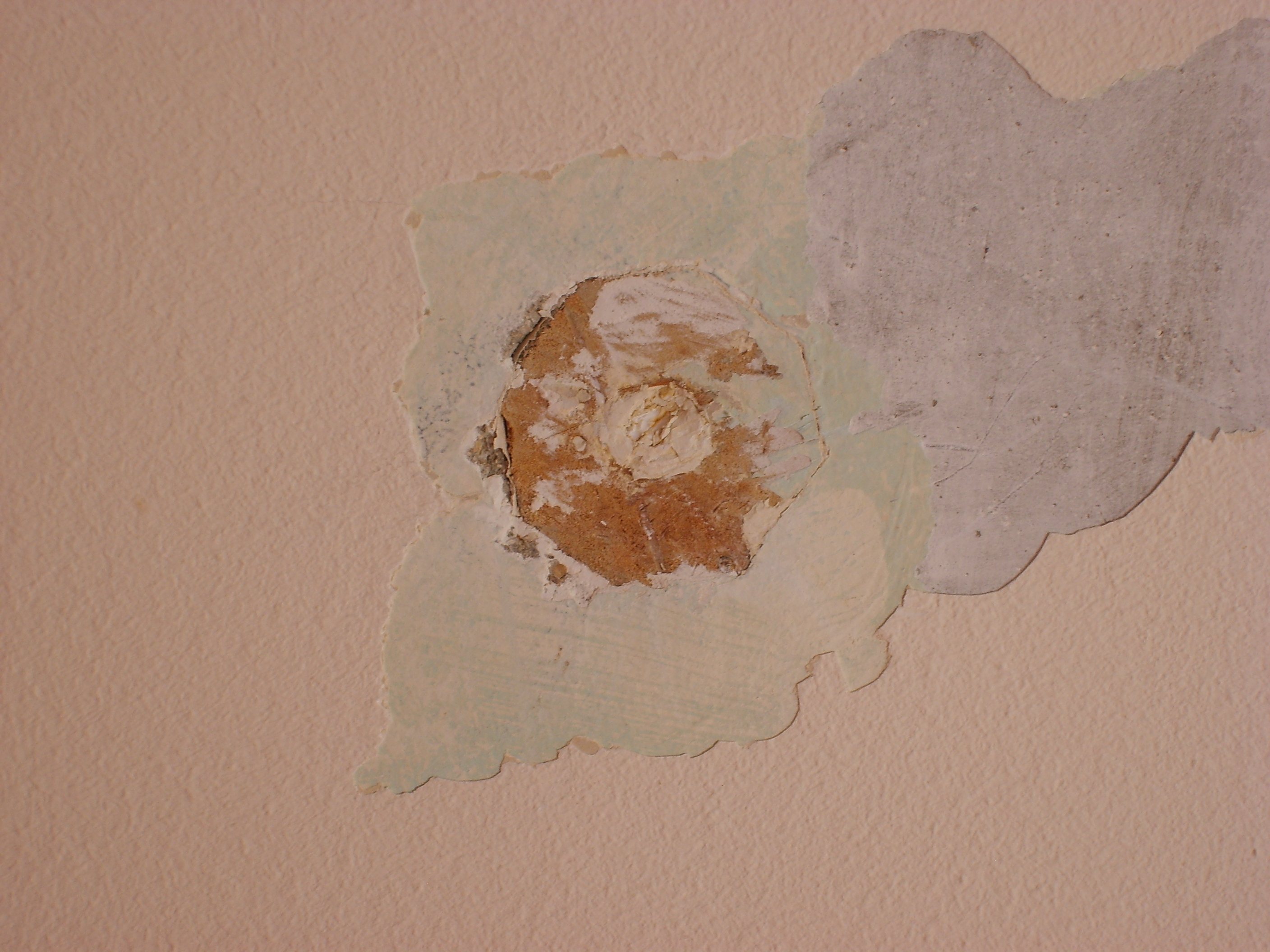

Dans mon appart en cours de renovation, en grattant l'epaisse couche de peinture à la chaux au plafond du sejour qui n'a que 2 spots muraux tout moche comme eclairage, je decouvre ce qui pourrait etre une ancienne prise plafonnier :
http://nsm08.casimages.com/img/2013/08/15/1308150815466751211467401.jpg
Je me demande donc quel est l'interet à mettre hors service une prise plafonnier ? A moins que cela n'avait été qu'une tentation d'installer une prise plafonnier puis abandonné suite à des difficultés ?
A votre avis, c'est quoi le machin rond ressemblant à du bois ? Est-ce que que ça pourrait etre un support d'une ancienne prise plafonnier ou juste qch pour boucher ?

Les raisons sont multiples ..
- installation jamais terminée, car difficulté de passer le conduit ,
- installation HS, du genre 1 fil cassé, et impossibilité de le retirer, donc suppression de la sortie, et remplacement par des appliques ....
- simple évolution des mœurs .... il y a eu une époque où les éclairages centraux n'étaient plus à la mode , au profit d'appliques murales , .. et à l'occasion d'une rénovation, Mme a peut-être exigé que cet éclairage central soit modifié, et que le plafond soit "nickel" ...

A moins qu'il ne s'agisse de la modification d'un point de centre pour alimenter les appliques ?
Je crois deviner une vis, en bas "à cinq heures", mais peut-être me trompé-je ?
Si tu l'oses, tu devrais retirer délicatement ce bouchon de bois pour voir ce qu'il y a derrière... manœuvre encore plus précautionneuse si tu es locataire...
