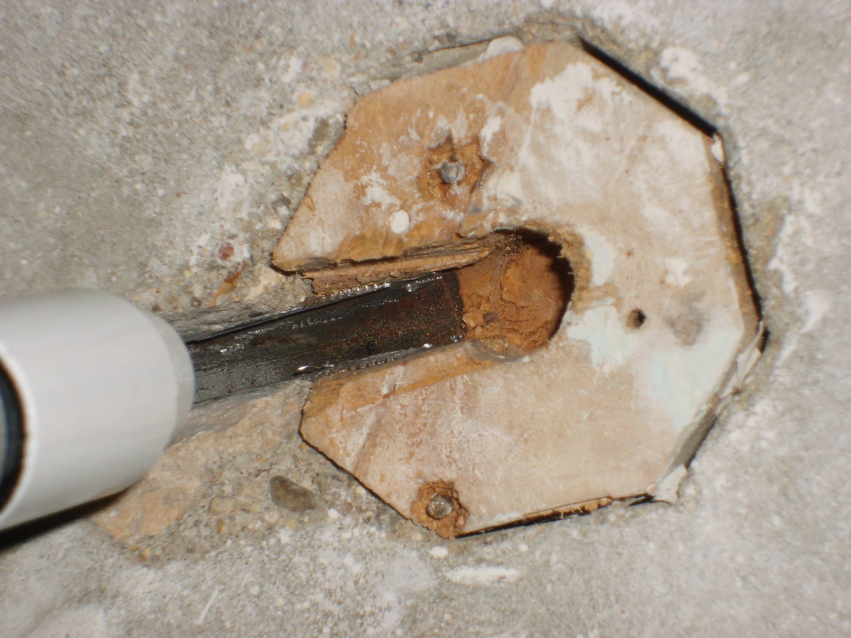

Dans mon appart en cours de renovation, en grattant l'epaisse couche de peinture à la chaux au plafond du sejour qui n'a que 2 spots muraux tout moche comme eclairage, je decouvre ce qui pourrait etre une ancienne prise plafonnier :
http://nsm08.casimages.com/img/2013/08/15/1308150815466751211467401.jpg
Je me demande donc quel est l'interet à mettre hors service une prise plafonnier ? A moins que cela n'avait été qu'une tentation d'installer une prise plafonnier puis abandonné suite à des difficultés ?
A votre avis, c'est quoi le machin rond ressemblant à du bois ? Est-ce que que ça pourrait etre un support d'une ancienne prise plafonnier ou juste qch pour boucher ?

y a du nouveau :
- En verifiant avec un ohmetre : il y a continuité entre le fil bleu qui sort du point de centre et le fil bleu de l'interrupteur va&vient
- apres avoir demonté l'encadrement de la porte sejour, il y a un fil jaune déconnecté : ce fil jaune est probablement une continuité du fil jaune qui sortait du point de centre ,mais je n'ai pas pu le verifier avec l'ohmmetre puisque le fil jaune du point de centre a été arraché quand j'ai voulu tirer pour avoir plus de longueur.
Je dois donc faire une rainure sur le plafond en partant du point de centre, en suivant juste la gaine metallique pour ne pas toucher un circuit de chauffage dans le plafond, jusqu'à apparition du fil jaune arraché, pour le tester avec un ohmetre et pour le prolonger si le test s'avererait positif.
J'ai commencé à decoupé une partie du bloc de liege :
http://nsm08.casimages.com/img/2013/12/07/1312070424526751211798678.jpg
Je n'arrive pas à enlever commpletement le bloc de liege octogonal : il y a 2 bout de metal ressemblant à des clous sans tete que je n'arrive pas à enlever. Faut-il le decouper le liege petit morceau par petit morceau ?
Si j'enleve completmeent le bloc de liege octogonal en le detruisant, comment pourrais-je remettre un pot de centre ? sachant que je ne pourrais pas percer le plafond, il faudra coller dans le creux, en devant agrandir un peu le trou octogonal en trou ciculaire ...
Faire une rainure sur le plafond a l'air bien difficile ... j'ai :
- un outil multifonction Bosch PMF avec une lame à concretion carbure : leger mais pour le moment je n'arrive qu'à faire une petite encoche vu sur la photo ci dessus
- une meuleuse d'angle à disque diamant : pas encore essayer, mais la meuleuse est lourd ...

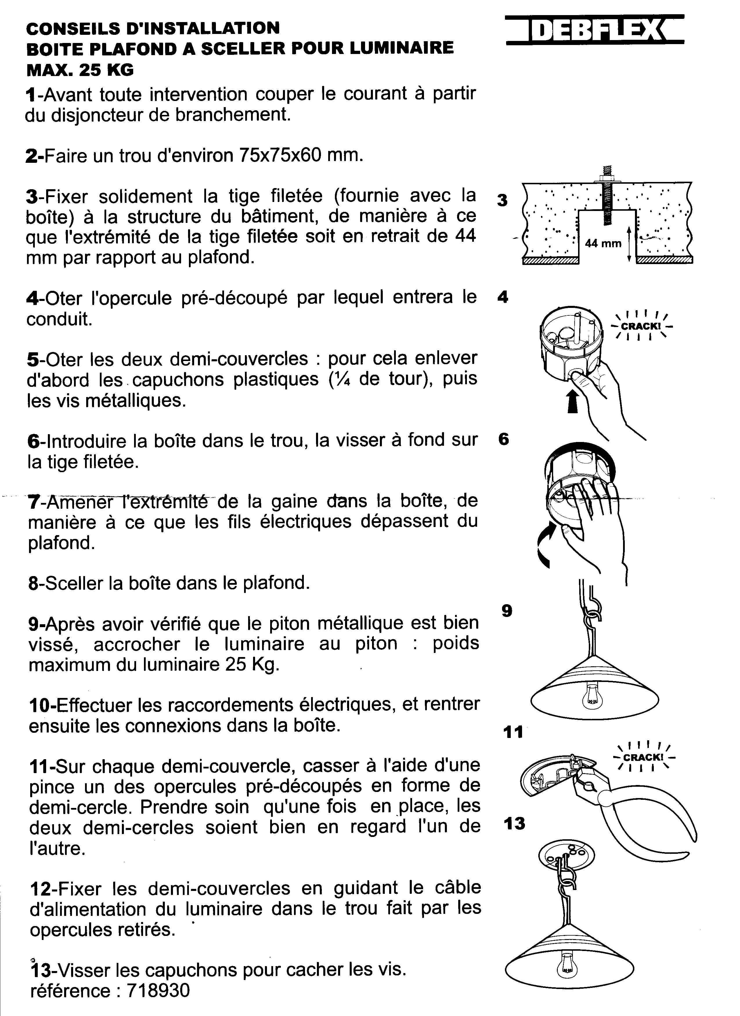

J'ai acheté ce boitier d'encastrement (pot de centre) à sceller :
http://nsm08.casimages.com/img/2014/02/18/1402180135456751211993978.jpg
Mais selon le manuel d'installation ci dessus, en plus du scellement, ça demande de visser dans le plafond un long filetage et un ecrou au dessus du plafond ! Comment peut-on installer un ecrou au -dessus d'un plafond ? C'est impossible, non ? Est-ce que l'ecrou est optionnel pour des cas de construction en cours ?
D'apres le vendeur, le vis c'est seulement pour du faux-plafond.
