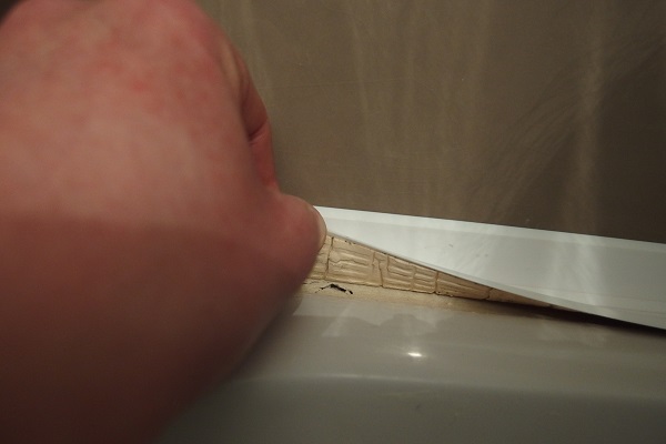

La réparation date de 4 mois à peu près, et hier soir je vois le joint PVC qui se décolle à un endroit, je regarde de plus près, et ça s'est décollé aur au moins 30-40 cm, dans l'angle qui pose problème ! Je passe le doigt sur le joint ciment, il est mou, mon doigt s'enfonce dedans !

Voilà quelques photos :
En fait le problème d'étanchéité se situe entre le bac et le mur, le joint silicone a laissé passer l'eau et le mur a pris l'eau, depuis impossible d'obtenir une bonne étanchéité.

ce genre de ruban pliable est de la merde, pas étonnant que vous ayez des ennuis
j'ai cru bien faire et j'en ai posé dans mon laboratoire lorsque je travaillais encore, ne trouvant pas ce produit en Belgique j'ai envoyé le maçon expressément en chercher en France, étant frontalier ce n'était pas trop loin
rien n'a tenu, même en usage peu intensif, conclusion j'ai eu sur mes doigts de la part de mon patron car il a fallut tout refaire avec des produits plus adaptés
vous pouvez tenter de relever la partie qui vient sur l'émail, mettre un cordon de mastic polyuréthane et rabattre la partie en serrant bien, le problème devrait être résolu

Le problème c'est que c'est un bac en acrylique, donc je ne veux pas faire n'importe quoi, il me semble que c'est un support fragile... D'une manière générale si je fais pire que bien ça me retombera dessus. J'ai laissé un message à ma propriétaire, on verra bien.

et pourquoi ne pas coller au silicone une cornière plastique en L, à la place de ce plastique souple

-pour un bac en plastique il faut mettre du silicone w2 pour que ca tienne

Le plus simple serait de recoller le joint pvc effectivement, on verra combien de temps ça tiendra ! Je peux utiliser quoi pour être sure de ne pas flinguer le bac ? Parce que si je répare mais qu'au final j'abîme quelque chose ce sera pour ma pomme...
Le silicone w2 tiendrait mieux ? Parce que le silicone utilisé précédemment était spécial acrylique, le seul endroit ou ça ne tient pas c'est à l'endroit ou le bac doit bouger légèrement, et ou le joint est plus large, ça doit créer un point de faiblesse.

Du coup je pense recoller ce joint PVC avec du silicone, il m'en reste dans une cartouche, ça ne me coutera rien.
Mais est-ce que ça a des chances de tenir ?
Parce que la bande plastique est toute neuve, et que si je l'enlève pour tout refaire au silicone ma proprio ne sera peut-être pas contente, surtout si ça ne marche pas.

moi je ferais ceci ( vous, vous faites comme vous le sentez)
1. remplir la baignoire (le problème vient du fait que les baignoires acryliques lorsqu'elles sont remplies + vous dedans travaillent légèrement. Comme la bande est collée au carrelage, cela se décolle au niveau de l'acrylique)
En collant la baignoire vide, lorsque vous mettez l"eau et vous même la baignoire descend légèrement, comme cela colle plus au mur qu'à l'acrylique, cela se détache
réchauffer en prenant des précautions (ne pas laisser tomber le sèche cheveux dans l'eau ni laisser traîner le câble dedans Attention ! danger d'électrocution) la bande afin de ramollir la pâte qui sert de colle
bien appuyer pour favoriser une bon contact de la bande avec le bord de baignoire et la faïence du mur
2. si cela ne marche pas
retirer la bande et nettoyer la pâte qui sert de colle (et qui n'est pas très performante à mon avis)
nettoyer le carrelage et le bord de baignoire
remplir la baignoire avec de l'eau ( explication plus haut )
mettre un cordon de mastic colle polyuréthane (type sikalatex fc 11 existe en plusieurs couleurs)
repositionner la bande et bien appuyer laisser sécher pendant 24 heures (il n'en faut pas tant, mais mieux vaut être prudent
retirer l'excédent de mastic colle s'il un en a (cela se nettoie bien avec du white spirit (qui n'attaque pas le plastic de la baignoire
et maintenant, vous mettez un cordon de silicone salle de bain pour assurer l'étanchéité sur les 2 bords extérieurs de la bande
PS . le mastic polyuréthane a tendance a retenir les saletés c'est pourquoi je préconise de terminer avec du silicone plus facile a l'entretien
vous en savez maintenant autant que moi, a vous ou a votre propriétaire de jouer
Re P.S. ne pas rester trop longtemps sur la même place avec le sèche cheveux pour ne pas ramollir l'acrylique de la baignoire

C'est une douche donc je ne peux pas la remplir... Je peux essayer de recoller avec le sèche cheveux mais le problème reviendra surement du coup, non ?
Ma proprio ne m'a pas rappelée depuis 3 jours que j'ai laissé le message. Franchement vu comment j'ai galéré avec le silicone j'aurais préféré la laisser faire, elle a un ami plombier en plus, elle pourrait lui dire de venir voir.
En plus elle a posé la bande avant de faire le silicone, le silicone revient dessus, donc je ne peux pas décoller la bande entièrement pour gratter le mastic dessous au risque de devoir refaire tout le silicone... J'y ai pensé ce matin en plus, que sans enlever l'ancienne colle la nouvelle ne tiendrait pas.
En attendant qu'elle se bouge ça ne peut faire qu'empirer !
Au pire je vais gratter sans enlever la bande, puis recoller comme je peux.

suivant ce qui mis en dessous du bac de douche, cela risque aussi de travailler d'autan plus que le poids (le votre) est réparti sur une plus petite surface
ce n'est pas le travail d'un plombier de régler ce genre de problème
comment se fait la jonction entre le bac douche et le carrelage quand il n'y a pas cette bande, normalement on doit pouvoir régler ce problème avec un beau joint

Le bac vient contre le mur, avec un espace pour le joint, qui a été refait en enduit spécial pièces humides puisqu'il était tombé entre le bac et le mur.
Avant il y avait un joint en silicone qui n'a pas tenu, donc grosse fuite qui avait détrempé le joint "ciment" dessous.
Là la bande est carrément décollée, le joint dessous est tombé... Ma proprio ne me rappelle pas. Bon c'est le week-end de pâques alors j'essaie de la comprendre, elle est peut-être en week-end après tout.
J'en ai parlé à un ami qui m'a dit qu'il fallait déplacer le bac à douche pour le caler avec quelque chose comme un rail de placo, il a fait poser une baignoire acrylique chez lui et ça a été calé avec un rail de placo pour éviter que le bac bouge.
C'est une douche qui doit faire 1,20m par 80cm plus ou moins. Dans le milieu ça doit travailler un peu et le joint se décolle, ou alors c'est parce qu'il est plus large...
ça me stresse un peu cette histoire.
Je vais déjà essayer de recoller au sèche cheveux pour limiter les dégâts, mais ça m'étonnerait que ça tienne...

Alors merci pour l'astuce du sèche-cheveux, ce n'est pas aussi bien collé qu'avant et je ne pense pas que ça tiendra longtemps mais c'est suffisamment recollé pour limiter la casse ! Quitte à recommencer dans quelques jours si je n'ai pas de meilleure solution d'ici là.
Faut-il obligatoirement décoller le mastic pour mettre une autre colle ? Parce que j'ai bien peur que ce soit impossible à réaliser sans trouer le plastique, les deux ont l'air indissociables...
