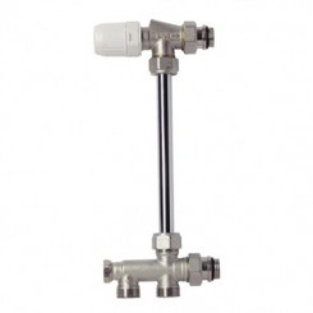

a lorigine il y avait sa
Par JMM
JMM
avatar - JMM
Message(s) : 468
21/12/2011 à 10h30
21/12/2011 à 10h30
C'est bien ce que je pensais , c'est des robinets monotube et il n'y a pas de départ ni
de retour , c'est le mème tuyau qui part de la chaudière et y retourne en faisant un
bouclage !
Si tu t'es branché en bitube classique , ça ne peu pas fonctionner car en fermant un robinet
tu empèche la circulation de se faire !
A +

OK OK
Ba je vai fair un bipasse dessus sa ira ,vu que c'est planqué
