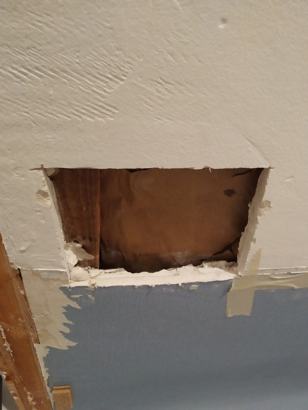

Je souhaiterais refaire une chambre qui se situe sous les combles. Et aménager un placard à portes coulissantes  sous pente. Cependant la plaque de plâtre en pente présente quelques fissures et n'est vraiment pas plane , notamment au niveau du papier peint bleu qui serait à peu prêt la hauteur de fixation du rail haut de placard.
J'aurais souhaité découper au niveau des lignes Hautes et basses présentent sur la photo, afin de remettre des plaques de ba13. Cependant celles ci seraient fixées sur les chevrons, je ne sais pas si c'est une bonne solution.

Je ne suis pas un professionnel mais je déconseille fortement de visser le placo directement dans du bois ( pour l'avoir testé...) En effet le bois travail et du coup le placo suit et se fissure. Vous n'avez pas moyen de fixer des suspentes et rails?
 Bsr,
+1 pour 51 Vince, bois et placo sans rail intermédiaire = fissures.
Cdlt

Merci vince et Goodluck pour vos réponses. Cela confirme ce que je pensais. Mais cela pose problème car cela occasionnerai un décalage car je souhaitais me raccorder au niveau des rayons plafond et mur bas
