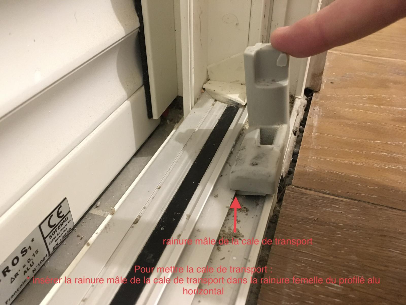

olyts a écrit :
Bonsoir Goodluckk,
Effectivement je regarderai attentivement comment les poseurs feront le réglage.
Je confirme que mes portes-fenêtres ne s'ouvrent qu'en fonction oscillante, et pas battante, car il leur manque sur la traverse haute la tringlerie nécessaire à la fonction battante.
Je mets pour comparaison des photos de mes fenêtres (pas portes-fenêtres), qui, elles par contre, ont la fonction oscillante mais aussi battante, grâce à la tringlerie dont elles sont pourvues.
Pour le joint, j'avais plus l'impression qu'il subissait un effort de compression que de cisaillement, et donc qu'il était à l'abri d'une extension du trou sur la longueur du joint.
Mais si je te comprends bien, il subit quand même également beaucoup de cisaillement ?
Par ailleurs, les poseurs ont enlevé la cale de transport grise (en la déclipsant) qui se trouvait dans le coin en bas à droite du châssis des portes-fenêtres (côté poignée), car le joint butait dessus et de toute façon les poseurs ont dit que cette cale de transport n'était plus nécessaire car elle n'avait servi qu'au transport dans le camion.
Par contre j'ai exactement la même pièce logée dans le même coin, sur mes fenêtres.
Sur mes fenêtres, cette pièce semble cependant indispensable à la fonction battante, car je remarque que le téton de fermeture de la fenêtre vient se loger dans le trou de cette pièce en position battante, ce qui permet d'assurer une deuxième accroche sur la traverse basse de la fenêtre.
Donc j'imagine qu'il faut bien laisser cette pièce en place (contrairement à mes portes-fenêtres) ?
Ce qui signifierait que cette pièce aura servi dans un premier temps de cale de transport dans le camion et qu'elle sert désormais de gâche définitive ?
Par curiosité, je ne vois pas comment cette pièce sert de cale de transport.
En quoi facilite-t-elle le transport des fenêtres et portes-fenêtres dans un camion ?
Elle sert à empiler les fenêtres et portes-fenêtres l'une sur l'autre ?
J'ai cherché sur internet mais je n'ai pas trouvé de photo illustrant sa fonction.
Par ailleurs, je mets les photos de la procédure qui semble être la bonne pour mettre et enlever ce modèle de cale de transport sur mon modèle de porte-fenêtre, pour les personnes que cela intéresserait.
Pouvez-vous me dire si c'est la bonne méthode svp ?
Enfin, mon voisin a exactement les mêmes portes-fenêtres que moi (même bâtiment) : elles aussi pourraient être battantes mais n'ont pas la tringlerie pour.
En position porte-fenêtre fermée, la poignée tourne par à-coups indéfiniment dans le sens antihoraire sans que cela n'ouvre la porte-fenêtre.
Puis, il arrête de tourner la poignée à une certaine position (il m'a montré en arrêtant tantôt la poignée en position baissée à 180 degrés "vers le sud", tantôt en position tournée à 90 degrés "vers l'ouest", tantôt à 90 degrés "vers l'est"), et à partir de cette position il tourne ensuite la poignée de 90 degrés mais cette fois dans le sens horaire : cela ouvre la porte-fenêtre.
Auriez-vous une idée de l'origine du problème svp ?
Merci par avance

11/04/2022 à 17h08
11/04/2022 à 17h08
Je ne vois vraiment pas comment régler cette porte.
Il faudrait aussi vérifier le calage du vitrage.
