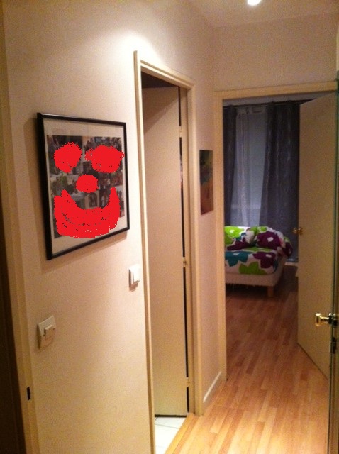

Bonjour, Je souhaite poser une porte coulissante afin de gagner de la place dans ma petite sdb.La porte s'ouvre a l'interieur. J'aimerai poser un rail en applique ca ne ma pas l'air bien compliqué malgres que je soit un vrai bricoleur du dimanche. Mais la question qui me turlupine est la la suivante : si je met le rail au dessus de ma porte, j'ai le bati ? contour ? de l'ancienne porte qui dépasse du mur (environ 2 cm) ... et enlever cette partie me semble inenvisageable... donc si je met mon rail a même le mur avec la porte en dessous il risque d'y avoir un gros problème Triste existe t'il un système de rail qui permet de moduler l’écart entre le mur et la porte coulissante ? si non quel solution ? j'ai vu en faisant quelque recherche qu'il faudrait mettre un tasseau ? je précise que mon mur est un mur dur, non placo, mais qui semble sonné vide ... (j'ai voulu une fois mettre une barre de traction sur ce mur, et celui ci a "peter" a l'endroit de la fixation, et c’était comme des briques rouges pas pleines ... quelle solutions pour, si je doit percer dans ce mur, pour que ce soit solide et que ma porte n’éclatent pas en 10000 morceaux ? merci pour votre aide

il faut comme vous le souligner ,fixer sur le mur un tasseau équivalent a l épaisseur de débordement de l huisserie en la maintenant avec des chevilles molliy et en mettant en plus de la colle au dos du tasseau
,votre mur est de la brique platriere de 5 cm ,donc acheter les cheilles a décoitres
avant d acheter le tasseau ,voir avec le vendeur l épaisseur du bord du rail a la rainiure pour ne pas avoir trop de jour

Ok très bien Le tasseau sert juste de support en fait ? Je fixe le tasseau au mur et ensuite je fixe le rail sur le tasseau avec des vis qui rentre jusque dans le mur c'est bien ça?

c est pas tout a fait ca ,vous fixer le tasseau sur le mur et ensuite vous sera fourni des supports qui devront etre fixé sur le tasseau ,bien vérifié tous les éléments avant l achat du tasseau pour déterminer sa section
