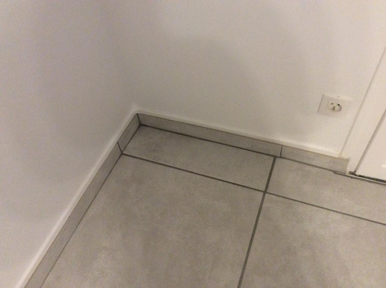

Je vais faire remplacer un carrelage par un parquet flottant stratifié dans mon salon. Le problème c'est qu'il y a une goulotte qui passe le long des plinthes. Il faudrait donc que mes nouvelles plinthes soient de la même hauteur que les anciennes. Je pense que les plinthes que j'ai achetées risquent d'être trop hautes. Est-il possible de raccourcir la hauteur des plinthes en faisant une découpe bien droite et sans abîmer le revêtement de la plinthe?

tu pense ou t en est sur Ca tourne pas rond là-dedans
ça serai quand meme beaucoup plus simple d enlever la goulotte ,pourquoi ,parce que les plinthes en général ne sont pas droites ,mais plus large a la base ,si tu recoupes ,automatiquement tu enlèves de la largeur qui peut etre indispensable pour recouvrir tes joints de dilatation au périmètre de la pièce
donc mauvaise idée ,on peux recouper a condition d avoir une scie circulaire avec la bonne denture sur une table de découpe ,autrement pas faisable ,produit pas assez large et trop souple
met une photo

Merci pour votre réponse. Je pense car la plinthe du parquet fait 8 cm de haut et celle du carrelage 7 cm mais je ne sais pas encore si les deux sols seront au même niveau. Cela dit, il me semble impossible qu'il y ait 1 cm d'écart....
Sur les plinthes du parquet (cf. Photo) il y a comme des encoches pour raccourcir la hauteur mais je ne suis pas sûre que cela serve à ça et en plus dans ce cas les plinthes risquent de ne pas être assez hautes...

non les encoches ne servent pas a les recouper ,mais a y passer des fils électrique ,il faut connaître la hauteur du parquet entre 6 et 8 m:m d ép ,ensuite la sous couche ,de cette facon, tu peux t arranger pour que l ensemble tombe a la meme hauteur que le dessus de la goulotte ou légèrement au dessus ,
je connais bien le problème ,j ai pratiqué le métier de parquetteur pendant 25 ans ,donc c est un domaine que je maitrise
