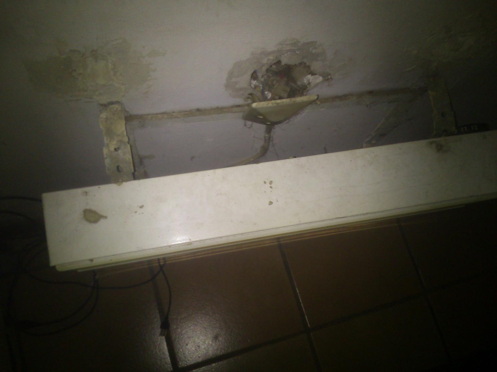

Bonjour à tous Sourire Comme vous pouvez le voir sur les photos, mon chauffage électrique ne tient plus J'ai tenté de reboucher avec de l'enduit de lissage, mais je n'y parviens pas . J'ai l'impression qu'il y a le "vide" entre le mur placo et le mur extérieur , en effet l'enduit de lissage tombe et ne tient pas Colère. J'avais penser à mettre des pierres dans le mur, mais je ne pense pas que ce soit très fin Confus Ce qui me gène le plus ,c'est surtout au niveau de la goulotte électrique , elle ne tient plus dans le mur . Quelles solutions me proposez vous ? merci Grand sourire

je ne vois pas de placo
mais une boite pour une prise de sécurité
il suffit de couper le courant, humidifier avec une éponge
mettre de l'enduit et lisser tout autour de de la boite de raccordement

J'ai l'impression que le problème est plus grave, que la boite est descellée et abîmée (pour ne pas dire massacrée).
Il semble que la paroi est un doublage placo+polystyrène ?
Se procurer une boite neuve type maçonnerie (à sceller), couper le courant AU MINIMUM SUR CE CIRCUIT, débrancher l'appareil de chauffage, effectuer le remplacement de la boite en scellant la nouvelle avec du mortier-colle à placo (MAP ou PF3 ou similaire), fignoler à l'enduit de lissage. Rebrancher le chauffage (après tapisserie éventuelle).
Si tu as de la difficulté à sceller en une fois, fais-le en plusieurs étapes avec peu de mortier-colle en laissant bien "prendre" (environ 1h!) avant de monter un peu plus haut. Bien sûr, bien mouiller le support avant de coller avec de la pâte un peu épaisse (ni crèmeuse ni granuleuse).

Je plussoie vigoureusement ! avec grain de sel c'est du placomur
la solution est bien expliquée évitez de trop agrandir le trou sinon ce sera un pont thermique a coup sur

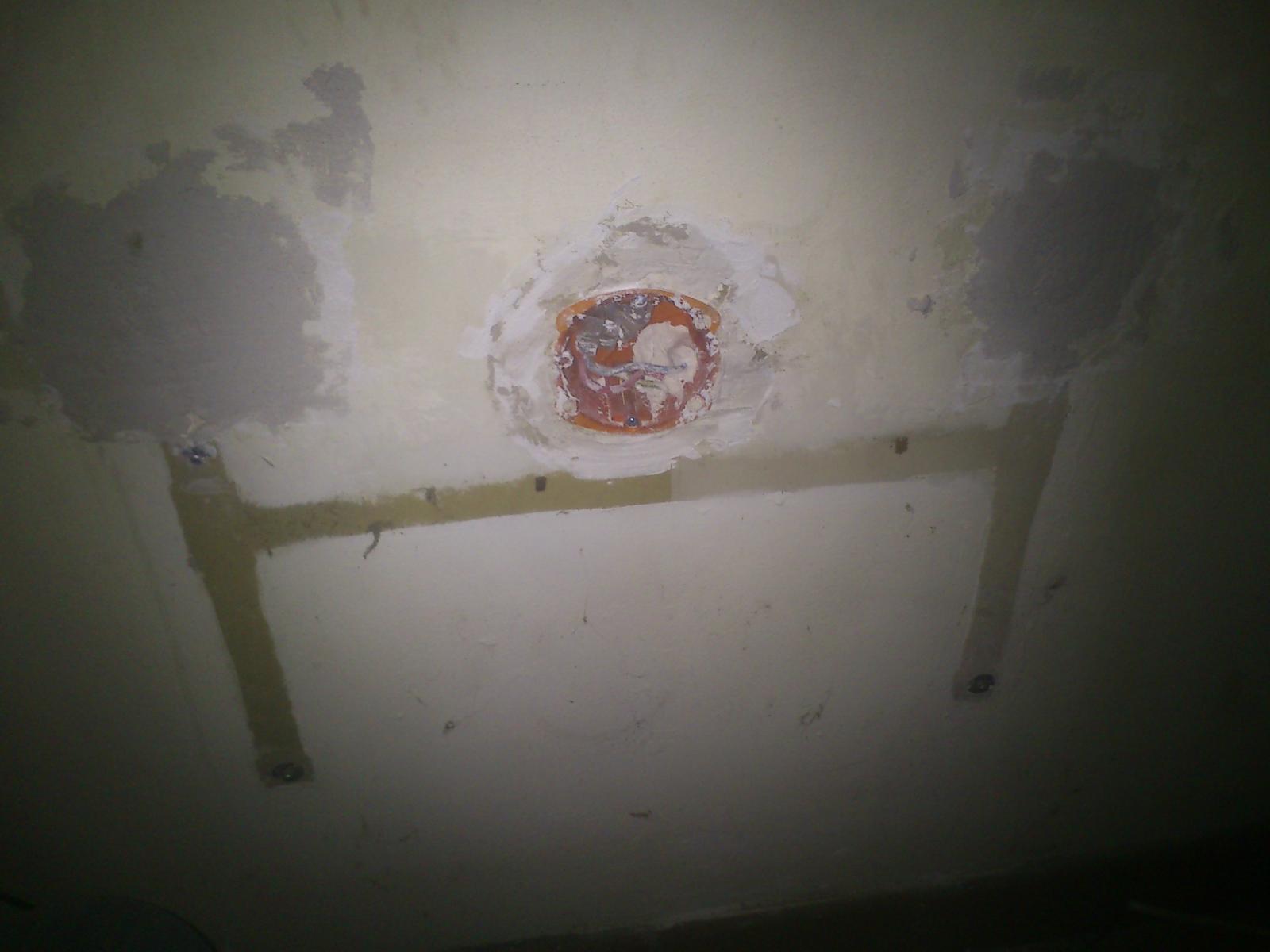

Bonjour à tous Sourire Suite à tous vos conseils Clin d\'oeil, je suis enfin parvenu à boucher les brous Oui et vous en remercie . J'ai fini de reboucher les trou avec du MAP Mais il y a trop d'épaisseur , avec quoi puis je enlever le surplus ? (meule de perceuse ? perceuse électrique ? à la main ? Au niveau électrique, j'ai 2 petits soucis : - j'avais vu que les cäbles électriques arrivant à la boite sont gainés. Je dois percer , une fois bien sec pour les fixations du chauffage . Comment être sûr de ne pas percer les fils ? Si c'étaiit le cas , comment pourrais je le savoir ? - Par ailleurs, la boite que j'ai prise et mise en place est moins épaisse que celle d'origine . Du coup , il va falloir que je plis les fils dans tous les sens pour les faire rentrer dans la boite . Y a t-il un risque ( je ne pense pas, mais je préfère demander T\'es sûr ? Est ce vous auriez une astuce pour conserver le MAP. Je n'en n'ai pas utilisé énormément ,et ce serait dommage de le jeter mais il est stocké dans un endroit humide Merci par avance Honte

par ponçage, mais il faut attendre que ce soit bien sec (ce doit être blanc)
mettre le sac de map dans un sac en plastic bien fermé et bien serré (mais cela ne conservera pas éternellement)
pour les fils j'ai rien compris, je préfère laisser la main aux électricien (rien est un grand mot, disons pas tout)

Merci pour la réponse Clin d\'oeil J'ai essayé de poncer à la main ( c'est bien sec) mais j'ai l'impression que je vais y passer la journée . Est ce que je peux utiliser une ponceuse électrique ?

oui, pourquoi pas
il y a aussi le plateau de surfaçage, mais pour un usage unique cela ne vaut pas la dépense
un racloir peut aussi être utile (ce n'est pas trop cher) ou un bout de vitre cassé droit (on racle)
