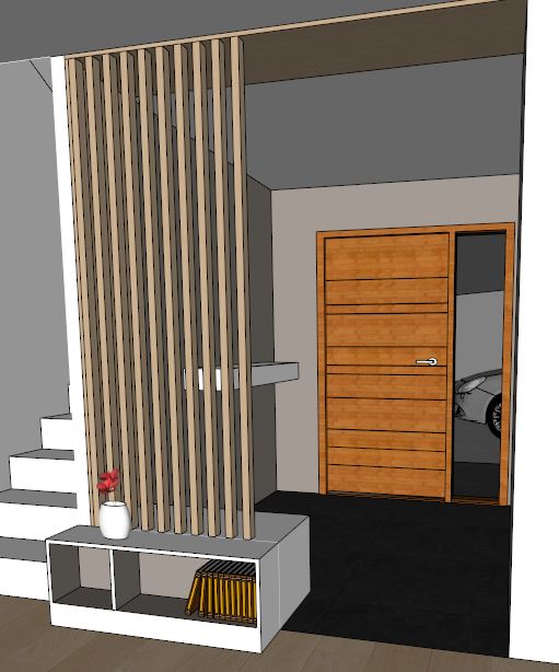

Bonjour à tous, J'ai comme projet de sépare mon entrée de mon séjour avec un meuble bas + claustra bois + 2 planches de chêne à gauche et au plafond. Mieux que des mots une photo : J'ai acheté du bois massif (chêne), ma question se porte sur la pose de la planche du plafond (40 cm de large / 1,9m de long et 2cm d’épaisseur) Le plafond est du BA13 posé sur rail. J'ai dans l'idée de la coller, elle sera soutenu en plus par la planche de gauche puis le claustra bois. Mais sur la droite (au niveau du passage) il n'y aura plus de soutient donc que la colle. Est ce une bonne idée ? ou risqué vu le poids ? Merci de votre aide

bonsoir la colle me parait tout a fait envisageable ,ce qu il faudrait faire c est sur la partie passage en bout ,faire une encoche dans le mur pour que le bout de la planche y soit insere

Vu que le plafond est en BA13, voir s'il n'est pas possible de se fixer sur les rails ou fourrures à travers la planche. En cas d'un éventuel démontage ultérieur, ça ferait moins de dégâts que d’arracher une planche collée. Juste qq petits trous.

je partirais pour un vissage comme il et dis dans le post, moins de dégâts pour le retrait et pour se qui et vis il existe des cache vis de la couleur désiré.

d'accord avec les interventions ci dessus, sans hésiter sur le vissage en noyant les têtes de vis.
idéal dans les rails placo , si pas possible poser des chevilles .

Je ne vois pas votre mur de droite,( uniquement gauche sur la photo) mais si vous entre votre planche un peu dans les deux murs et colle aux milieux alors ok, s'il y a qu'un seul mur alors il faut poser une planche sur le placo pour pouvoir y viser vautre planche, je vais vous faire un plan
