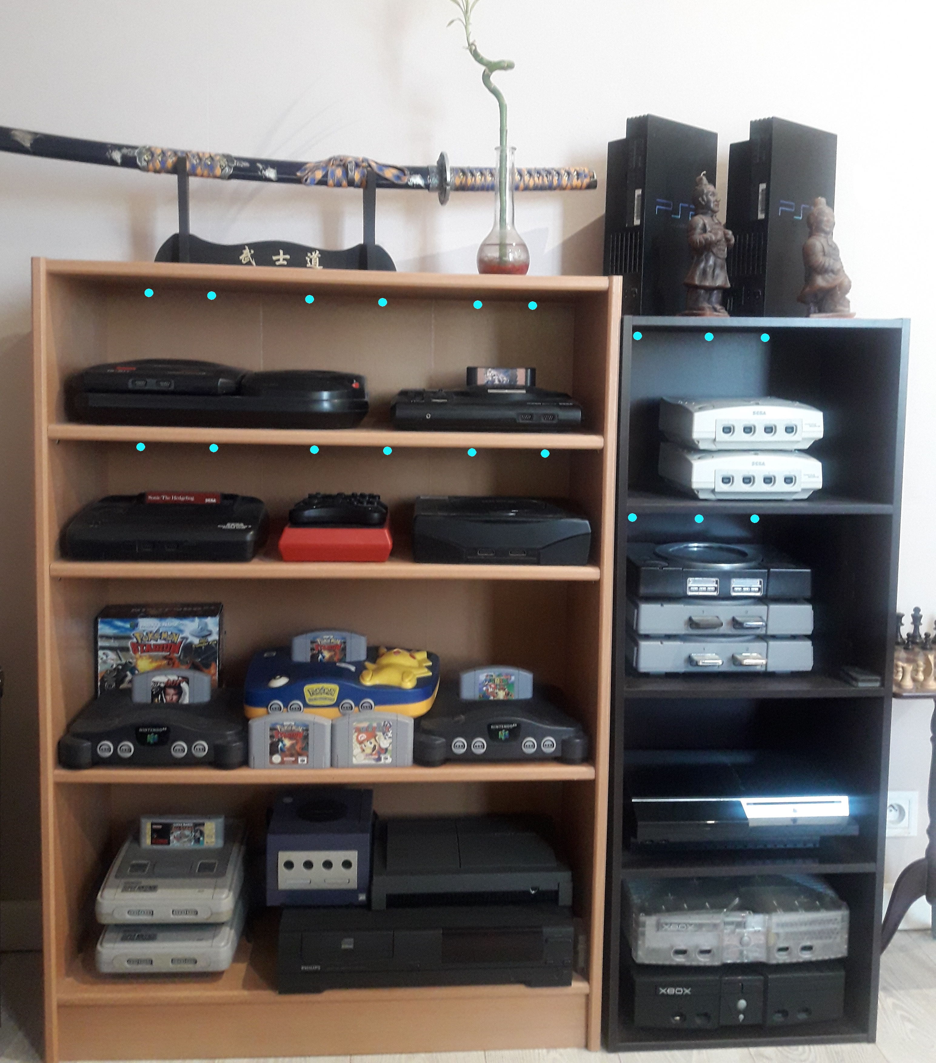

Une photo du meuble, enfin, de ces 12 étagères dans leur contexte serait bienvenue.
Avec les mesures tant que possible

Voilà une photo de mes bibliothèques : https://www.zupimages.net/up/19/51/8sfh.jpg Pour être précis, j'ai ces 2 là, et 2 autres identiques un peu plus loin. Pour les dimensions : (H * L * P ) - 112 * 80 * 28 - 107 * 40 * 29 J'ai rajouté des points bleus à l'endroit où j'envisageais de placé des LEDs.
