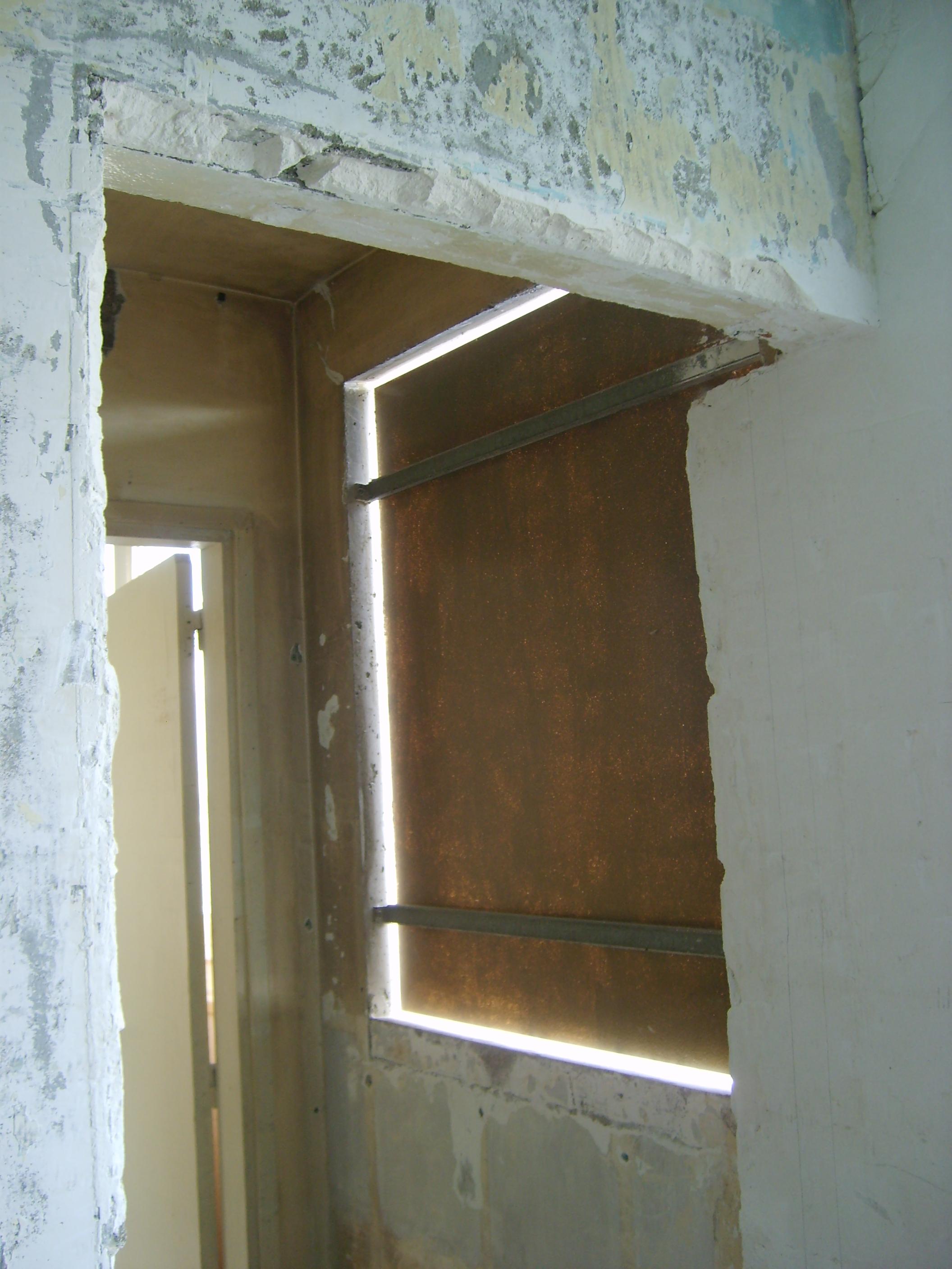

En bas de ce "mur suspendu" en brique creuse recouvert de mortier (ancienne porte sdb-cellier) il y a une couche de ciment (ou mortier ?) de 2 à 4 cm d'epaisseur (2cm coté cellier, 4cm coté sdb).
L'ancien proprietaire a tout recouvert de platre pour que le bas de ce mur suspendu soit plat (horizontal) puisqu'il a condamné cette ancienne porte.

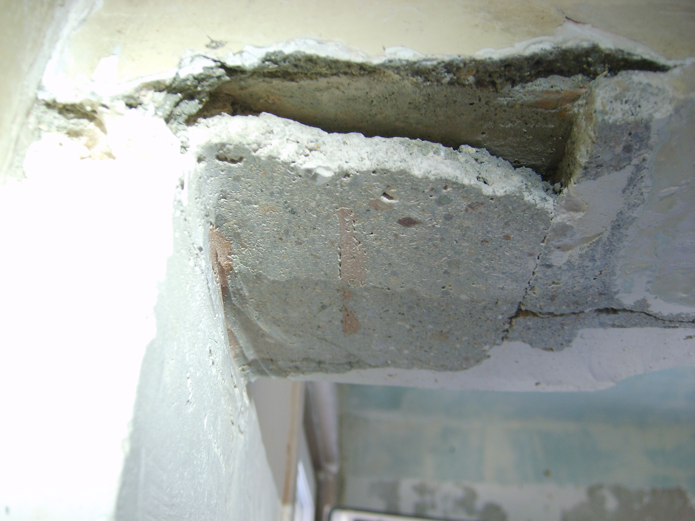

Sur la 2è photo on peut voir, suite à un eclat, la difference entre la partie en ciment ajouté par le constructeur du reste du "mur suspendu".
J'aurai aussi besoin de lisser le bas de ce "mur suspendu" pour que ce le bas soit plat (horizontal) :
J'hesite :
- à le recouvrir en platre comme l'a fait l'ancien proprietaire
- ou enlever la partie en ciment qui a été ajouté par le constructeur avec un burin plat et marteau ?
Vu les photos, à votre avis, est-ce qu'avec un burin plat et marteau je peux enlever proprement la partie en ciment ajouté en bas de ce mur suspendu ? Ou est-ce que cela risque de faire partir de gros morceaux du "mur suspendu" ?

se serait nettement mieux d'utiliser le programme pour ajouter des photos
le seconde se présente mal, on ne sait pas tourner l'ordinateur d'un quart de tour ou d'un demi tour
en règle générale on n'applique pas un produit dur sur un produit tendre
donc ; ciment ou plâtre sur ciment
plâtres sur plâtre
La 2è photo n'a pas à etre retournée ... C'est une partie de l'autre face : vue du cellier contrairement à la 1ere vue de la sdb.

Etant donné que le "mur suspendu" est en brique creuse recouvert de mortier, je pense qu'il vaut mieux ne pas risquer d'endommager les briques creuses en voulant enlever la couche de ciment en bas du "mur suspendu" ...
Je pense que je vais recouvrir avec de la colle à carreau de platre.
