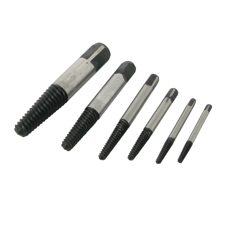

Il existe des solutions pour extraire des vis abîmées. Ce sont les extracteurs de vis tels que ceux-ci qui permettent le forage et l'extraction :
..ou ceux-ci qui ont besoin d'un pré-perçage :

@Brico30: je n'ai pas bien compris le mode d'emploi des extracteurs de vis. Merci de préciser.
cordialement.
 Pour la méthode d'utilisation d'un extracteur voir cette vidéo :
https://youtu.be/FwXxslPLzaM

Bonsoir. Le principe des extracteurs de vis est simple. On perce bien au centre de la vis. On plante l'extracteur dans le trou puis, avec un tourne à gauche, on tourne dans le sens pour dévisser. La denture de l'extracteur fait qu'il se coince dans le trou et en principe, la vis se dévisse. Mais bien souvent, c'est l'extracteur qui casse et lui, il est tellement dur à percer qu'on finit pas abandonner 😂
