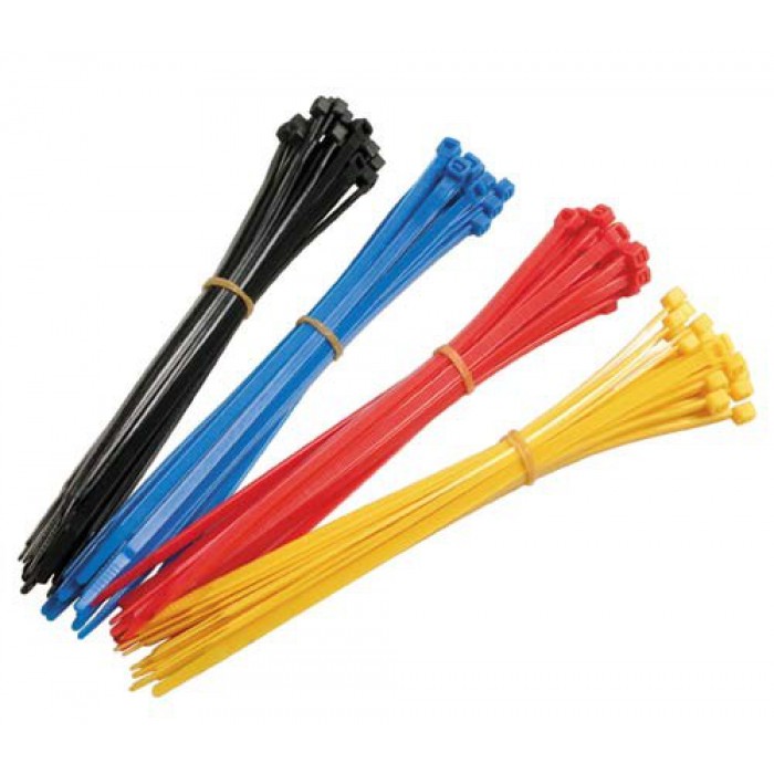

Ou aussi un petit collier rilsan d'électricien .Une fois serrait on coupe le bout du collier et c'est propre.
cela existe en d'autre couleur et en petit paquet .
