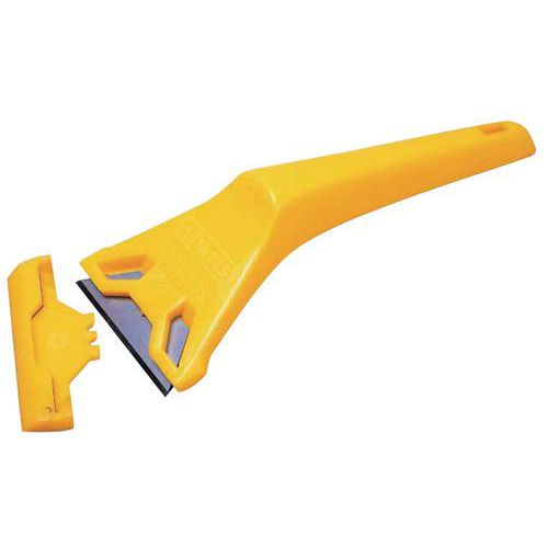

A tout hasard, j'imagine que ça ne sera pas facile mais avez-vous essayé avec un gratte vitre de ce type:
L'inconvénient c'est que le revêtement n'est pas lisse 🤨

et oui Nicolas, j'ai également testé ça. Mais au-delà du fait que le mur ne soit pas lisse (relief en creux) , la surface est surtout très tendre, donc la lame accroche très vite le moindre faut plat et découpe la matière. L'expérience à été de trèèèèèès courte durée ^^
