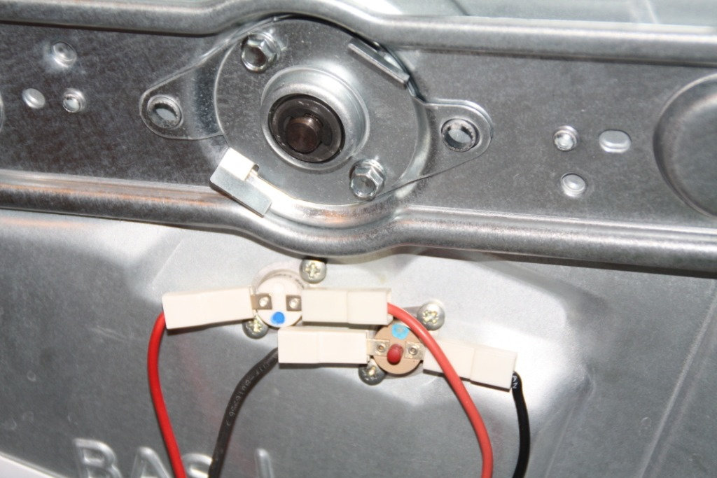

Bonjour à tous, Pour mon premier message ici, je souhaite vous exposer mon problème avec mon sèche-linge Brandt à condenseur (réf : EFE8731F) qui a à peine 3 ans. Depuis quelques semaines, il faisait un boucan d'enfer et a fini par ne plus sécher du tout. J'avoue que je ne m'étais pas du tout intéressé à ce sèche-linge au début (ok, ce n'est pas moi qui gère le linge à la maison, rien de macho là-dedans hein ! Tire la langue), et je me suis rendu compte que le condenseur était à vérifier régulièrement (chaque mois en fait) ! Alors forcément, en deux ans, il y avait de quoi faire... 1) Bref, tout d'abord, je nettoie bien le condenseur et son compartiment de toutes les "peluches" (et y'en avait un paquet, évidemment) et je vérifie le filtre au niveau du hublot > impec Je relance un programme (enfin, elle, j'avoue encore...) > le bruit sourd a disparu mais le linge ressort humide, moins qu'au départ, certes, mais c'est pas top. 2) Après avoir parcouru les forums, je me rends compte qu'il est probable qu'une sécurité se soit déclenchée depuis le temps. Je pars à la recherche du klixon à l'arrière du sèche-linge. Cela ressemblait grosso modo à ceci : J'ai essayé d'appuyer sur le "bitoniau" rouge mais il ne m'a pas semblé qu'il était déclenché, car je n'ai pas senti de cran ni entendu de clic. En gros, j'ai eu l'impression que cela ne servait à rien... Alors soit la sécurité ne s'était pas déclenchée, soit je ne l'ai pas réarmé et je n'ai pas compris comment faire... 3) Je démonte aussi la face avant et remarque une sonde sur la gauche. Je la déloge, enlève les quelques peluches qui s'y étaient collées. Je replace tout et croise les doigts, mais non, toujours du linge humide à la fin du programme... Du coup, j'ai l'impression d'avoir fait le tour de ce que je pouvais nettoyer. Serait-ce une pièce à changer ? Cela pourrait-il avoir un rapport avec le fait que le sèche-linge ait tourné quelques semaines avec les peluches qui bouchaient ? Et enfin, comment déterminer l'élément à changer si c'est bien ça le problème ? Voilà, je conclus avec toutes ces questions Clin d\'oeil Merci à vous de m'avoir lu et merci d'avance à ceux qui prendront le temps de me répondre !
