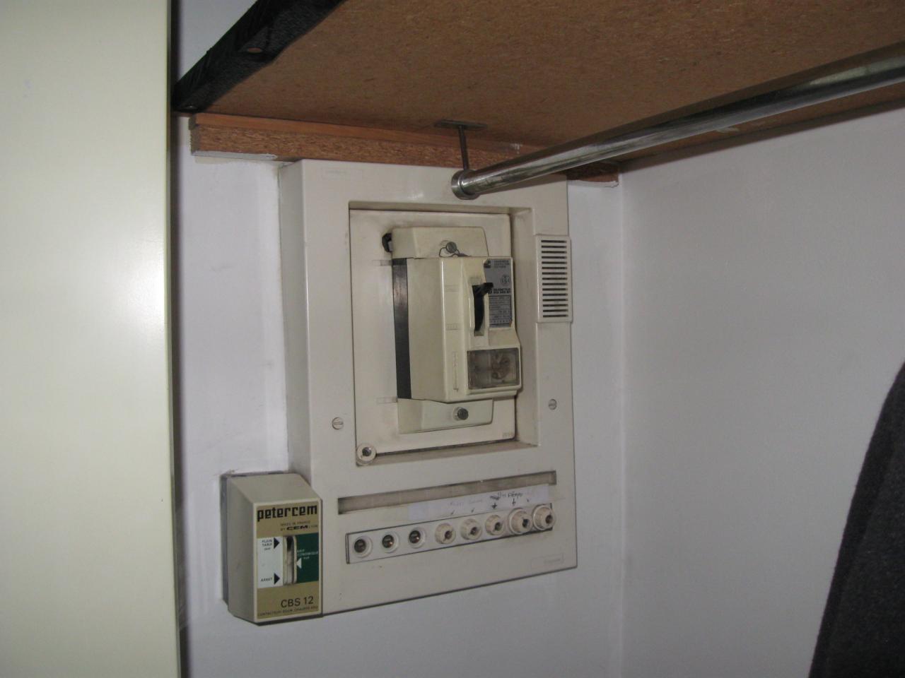

Bonjour, je dois poser un différentiel 30 mA pour pouvoir louer mon studio ( suite à un diagnostic électricité) mais je n'ai jamais fait cela et mon compteur est vieux. Voici la photo. Que dois je faire ? Merci par avance

1- la pose de cet inter différentiel n'est pas obligatoire ce n'est qu'une recommandation, la norme n'étant pas rétroactive!
C'est sûr je conseille cette mise en place d'un inter diff 30mA sur toute installation n'en ayant pas!
dans ton cas cet inter diff se met entre le disjoncteur général EDF et les fusibles et comme ton tableau est un ensemble vas falloir faire des modifs!
Tu es obligé de mettre a côté un tableau avec cet inter diff! ensuite de modifier le câblage!
Les fils qui partent du disjoncteur EDF seront débranchés du disjoncteur , rebranchés en sortie du différentiel et du disjoncteur EDF il faut ajouter une liaison entre les deux (DB et ID)
Edit GDS : il serait aisé de le placer avec un "cache-bornes" juste au-dessus du coffret contacteur J/N Petercem.

Edit JLS : je dirais même mieux au dessus ou en dessous
