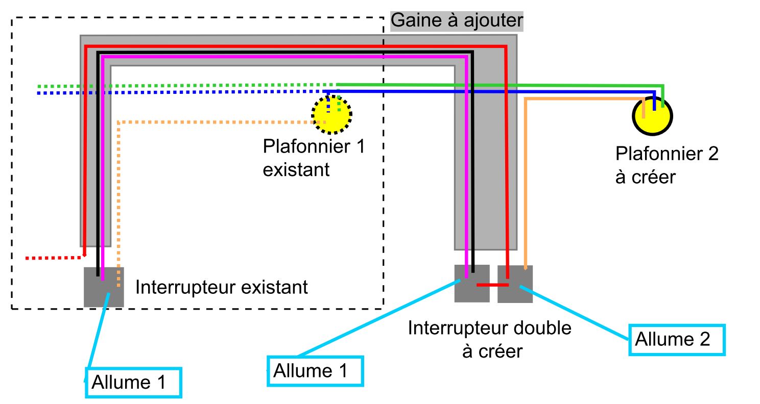

Bonjour à tous ! Suite à plusieurs recherches, j'avoue ne pas trouver clairement de réponses précises à mes questions, c'est pourquoi je m'adresse à vous ici. J'ai aussi besoin d'être rassuré avant de faire des bêtises... Je viens d'acheter une maison avec des combles aménageables, isolés laine de verre, et j'aimerai réaliser les branchement avant le passage de l'entreprise de placo. Voici mes 3 interrogations : * Pour la lumière : j'ai déjà une ampoule avec une arrivée 3 fils (rouge, bleu et vert/jaune) et un interrupteur à l'entrée. J'aimerai ajouter une paroi au milieu de la pièce avec ouverture, et du coup prolonger les fils pour éclairer la 2e partie de la pièce. Est il possible de réaliser un double interrupteur sur la nouvelle paroi, qui permettrait de contrôler les 2 ampoules ? (tout en conservant l'interrupteur à l'entrée). Sachant qu'avec l'isolation je n'ai pas accès au fil entre l'interrupteur existant et l'ampoule, tout partirait de l'ampoule. * Pour les prises et radiateurs : J'ai 1 arrivée de 3 fils en attente de chaque coté de la pièce. J'ai pensé mettre un radiateur (1500W) + 3 prises par coté, plutôt que de passer des gaines en travers de la pièce uniquement radiateur ou prises. Y'a t'il un risque en faisant comme cela ? * Pour l'antenne télé / internet : J'ai une prise télé et une prise internet, mais de l'autre coté d'un mur en parpaings, dans une mezzanine. J'aimerai faire un trou dans le parpaing et l'isolation pour aller chercher ces prises, et j'ai besoin de les allonger vu le linéaire dispo. Est-ce que c'est quelque chose qui se fait ? Pour la prise télé, est il possible de la diviser en 2 pour la conserver de chaque coté ? (je crois savoir que ce n'est pas possible pour la prise internet) Merci d'avance pour vos réponses et éclairages ! Sourire

Ha d'accord j'ai compris, avec le retour lampe ça ferme le circuit, merci encore !

Je remonte ce sujet car j'ai une question subsidiaire pour les spécialistes ici Clin d\'oeil Avec ce dernier schéma pour les lumières, est il possible, au niveau du double interrupteur, de mettre un interrupteur variateur pour la lampe 1 et un interrupteur normal pour la lampe 2 ? Faut il mettre dans ce cas un variateur sur l'autre interrupteur qui commande la lampe 1 ? Et y'a t'il des fils à repasser dans les gaines ? D'avance merci ! Sourire
