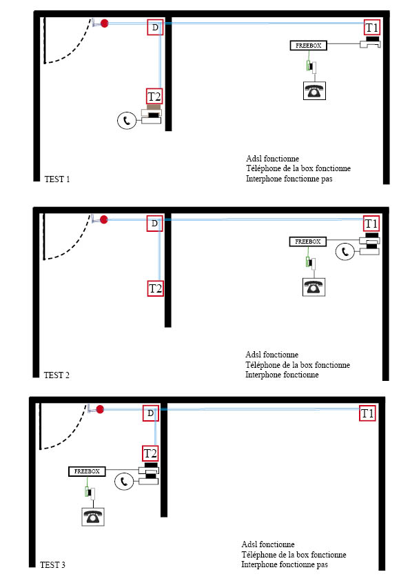

Aaaarg! Bon, ça marche po... Je comprends pas.
Ci-dessous le plan avec ce que l'on a branché : un p'tit boiter de dérivation sur le fil intial-rallongé, du fil téléphonique, et une prise de téléphone au bout.
L'adsl passe bien, le téléphone aussi... mais pas l'interphone.
Du coup on a fait des tests :
1- en mettant un filtre adsl juste avant l'interphone => marche pas
2- on rebranche tout en position initiale (comme avant qu'on mette le boitier de dérivation) => tout fonctionne bien.
3-on remet tout le bloc "prise-du-modem-+-interphone-par-dessus" dans la nouvelle prise => adsl ok, téléphone ok, interphone marche pas.
Alors je comprend pas... Notre branchement semble bon, puisque l'adsl passe dedans.
Peut-être que la nouvelle prise de téléphone, qui a que 8 plots, a un problème ?
Ou alors il manque un filtre qq part ??
Merci d'avance de votre aide !!!

et les filtres ils sont où? il en faut 2

Aie, aie, aie. J'étais sûre que c'était un truc de filtres.
Il en faut 2 tu dis ? Donc je suppose un par-dessus chaque prise de téléphone ? C'est ça ?
Je pensais que le truc gigogne noir, fourni par free (marqué "modem" sur la photo), c'était un filtre adsl
parce que si c'est ça, j'ai déjà testé en ajoutant 1 filtre sur la prise téléphonique de l'interphone... Et ça marche pas.
J'ai refait un schéma pour expliquer ce qu'on a testé.
Juste histoire d'être sûre (quand on débute, parfois, on peu zapper les bases)...
Le fil téléphonique qui arrive de l'extérieur est un 8 fils.
On a connecté le gris du 8 fil avec les verts des nouveaux fil téléphonique (qui est un 4fils)
Et le blanc du 8 fil avec les rouges des nouveaux 4 fils.
Voilà, je crois que j'ai fait un rapport complet.
